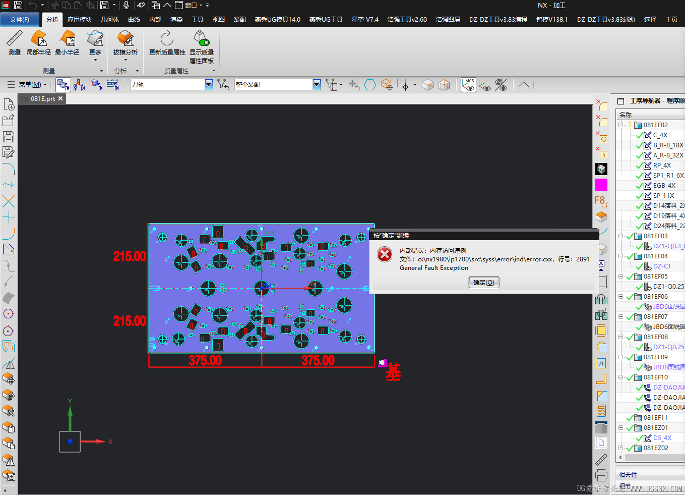

各位大神  怎么解决  一件板报警一次  每次报警之后就关不了  只能重启软件

升级版本吧

应该是版本问题,我的NX2000也是。每天总会遇到一两次闪退或者报警。。。。没办法凑合用吧

用NX2206可以很稳定

我这个换成了2027板本   感觉还是经常报警   好像只要一用高版本  就频繁报警  12.0就不会

我用UG2206也是这样经常性报警   没办法  才想着换成低一点的版本

我用2212一直挺稳定的

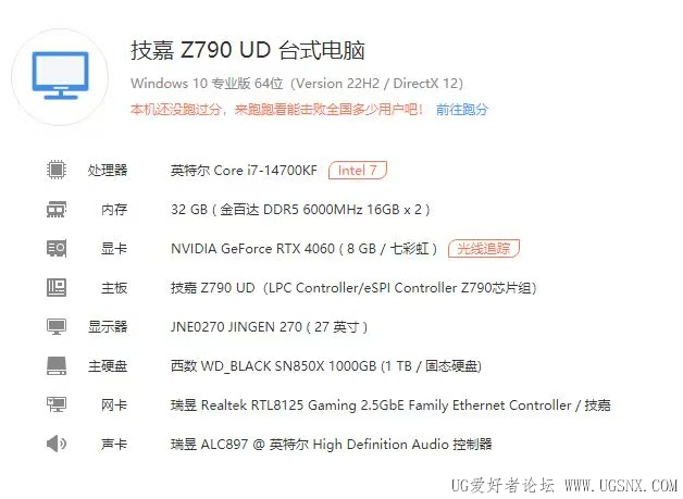

电脑配置跟不上了吧

这电脑配置跟不上?

个人感觉是外挂的问题,我之前用外挂就碰到内似的,你找找是哪个操作后会报这个警.不过你这外挂装得也太多了,差生文具多吗?
