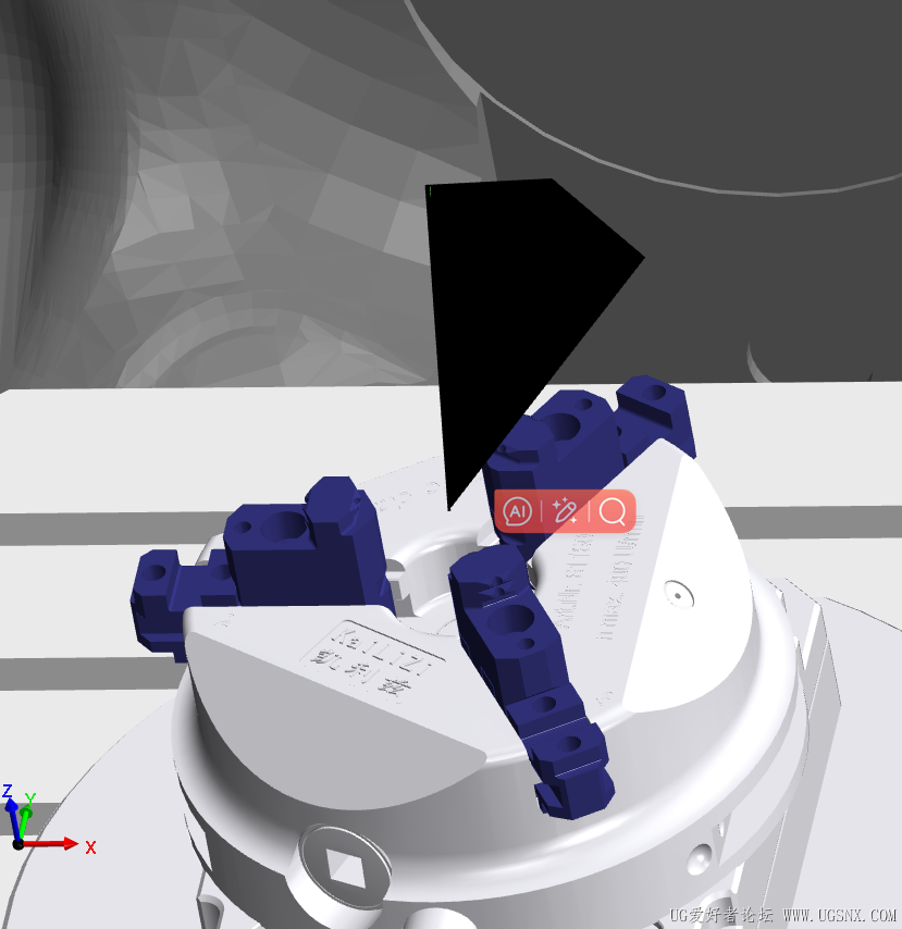

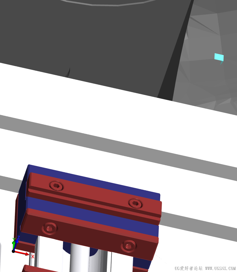

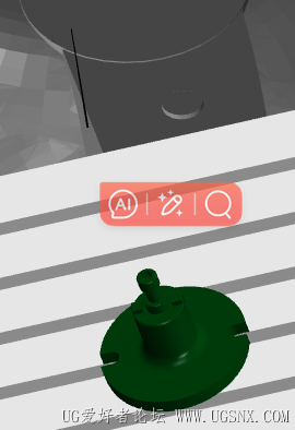

用的时候加载机床总是不显示工件要么就是显示不完全,驱动的问题新的旧的都装过一遍了,还是没有用,不知道是不是因为我的电脑是AMD的原因?
一条和直线
一条和直线
一条和直线
夹具上的黑色
夹具上的黑色
夹具上的黑色
旁边有个蓝色的点
旁边有个蓝色的点
旁边有个蓝色的点
28

 楼主| 发表于 2025-7-11 16:04:20 | 显示全部楼层
随风飘~e族 发表于 2025-7-10 08:40
这种好像是你导出的模型有问题吧,有时VT也会出现类似的问题。
解决了,把显卡的高性能打开就可以了或禁用AMD

发表于 2025-7-10 08:40:01 | 显示全部楼层

 楼主| 发表于 2025-7-10 12:05:21 | 显示全部楼层
这个模型是自带的,新老版本在我电脑上都是这样
