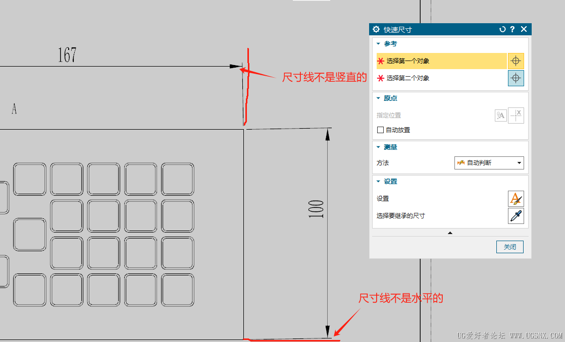

发表于 2025-7-14 14:09:28 | 显示全部楼层 |阅读模式
用2506画的图,在工程图里标注尺寸时出来都是斜的,选择水平或竖直都不起作用,但在2312里就不会出现这种情况,哪里没设置好吗?

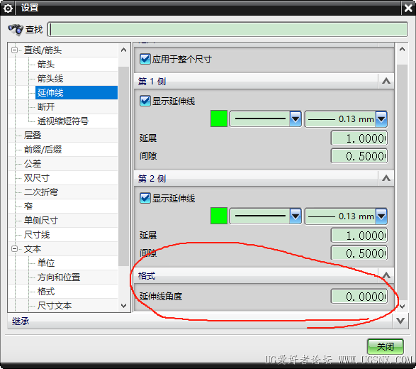

发表于 2025-7-14 14:56:43 | 显示全部楼层
双击尺寸设置,低版本如图所示,你的尺寸默认这个位置不是0
370
13354
 楼主| 发表于 2025-7-14 16:08:03 | 显示全部楼层
的确如此,谢谢啦
