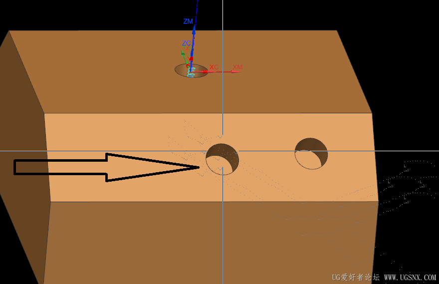

[求助] 大佬们,看下我这个机床哪里没设置对呢?铣侧边的孔角度不对,用别的机床仿真对的

通过网盘分享的文件:测试 链接: 测试 提取码: x9da

发表于 2025-7-15 10:45:13 | 显示全部楼层
修改此处位置Y[#115+#101]

 楼主| 发表于 2025-7-15 13:09:57 | 显示全部楼层
謎謎謎 发表于 2025-7-15 10:45
修改此处位置Y[#115+#101]
谢谢,大佬

发表于 2025-7-15 16:28:48 | 显示全部楼层
可以正常使用了吗

 楼主| 发表于 2025-7-15 17:59:17 | 显示全部楼层
謎謎謎 发表于 2025-7-15 16:28
可以正常使用了吗
可以了,但是这个宏放在别的机床又能用,有点头大
