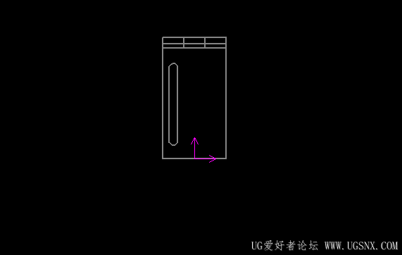

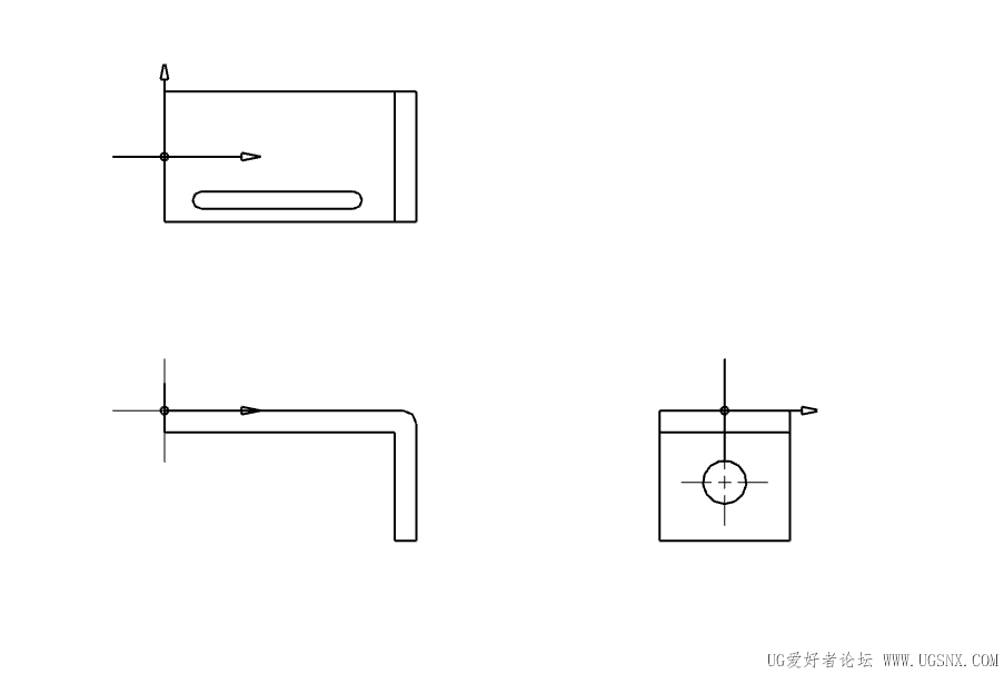

第一个图是UG制图界面排好的视图。第二个是导出DWG格式文件的视角。这是怎么回事?

 楼主| 发表于 2025-7-21 08:52:48 | 显示全部楼层
warmth102 发表于 2025-7-16 09:47
基本视图-----定向视图工具----定向视图小窗口----按住鼠标中键调整模型角度-----F8摆正 ...
就是这样选择视图的,但是导出后就变成图2的样子

发表于 20 分钟前 | 显示全部楼层
选建模不要选布局
