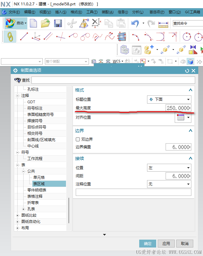

大家好,为啥UG组装出工程图,导出明细表不是一个表格到尾?
为啥是分成好几个表格出明细表?如图:
或者能合并也可以
71
71
发表于 2025-7-16 14:40:04 | 显示全部楼层
调整高度
