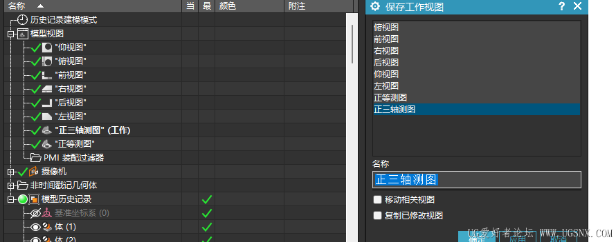

请问 在建模环境下创建的爆炸图,保存成stp格式后爆炸效果没了。查了资料是说可以保存爆炸效果的,但是我保存的怎么都不成功。(UG12的)。请求大神帮忙解惑!!!!!

把爆炸图另存一个视图,然后在另存的视图下,导出STP,能保持爆炸效果,这么多年我都是这么做的,你试试行不行

是在建模环境下吗?没法使用新建的视图。方便说下步骤吗?非常感谢

是不是这个

不是的。工程图里导出是没问题的。我想的是在建模环境中导出爆炸图
