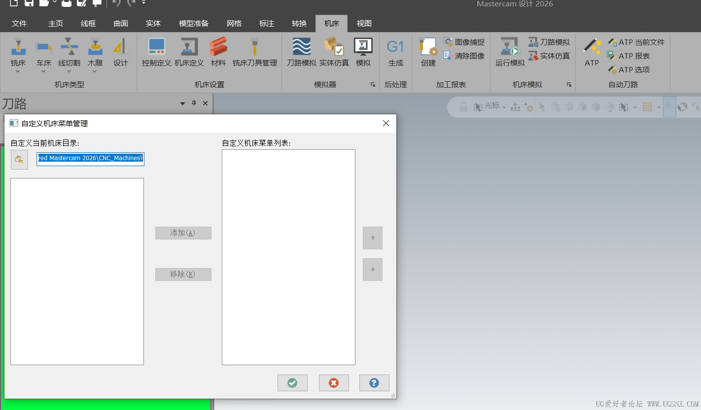

之前用MC2024更新补丁到6,用了一年多感觉老是容易闪退,有时候图档都没保存气死个人。现在重新安装了个MC2026正式版,复制以前版本的机床文件也不行,在此问一下各位大师有没有MC26的机床文件及后处理,在此感谢!

复制???升级机床文件和后处理就可以了啊,用迁移
283
1355
1355
 楼主| 发表于 2025-7-20 11:00:03 | 显示全部楼层
大哥,怎么个迁移,不会啊
163
10913
发表于 2025-7-20 11:32:41 | 显示全部楼层
2026-convert
ugsnx-hsrsung-sung
1907
22475
发表于 2025-7-20 11:33:46 | 显示全部楼层
闪退与系统自带的输入法有关系!全部关了就稳定了,稳定无比!
1907
22475
发表于 2025-7-20 11:36:56 | 显示全部楼层
herozj2023 发表于 2025-7-20 11:00
大哥,怎么个迁移,不会啊
文件----转换-----迁移向导-----高级

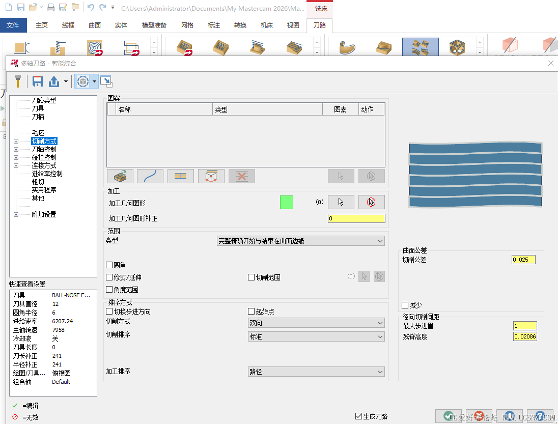

你这个汉化了之后  智能综合刀路右边有没有少一截?  就是设置步距那里没有了
144
6521
6521
发表于 2025-7-20 11:47:46 | 显示全部楼层
有时候跟杀毒软件和系统补丁有关系。果断关掉系统更新和自带杀毒。反正我连杀毒软件都没装
144
6521
6521
发表于 2025-7-20 11:50:16 | 显示全部楼层
没少啊  挺正常的啊
