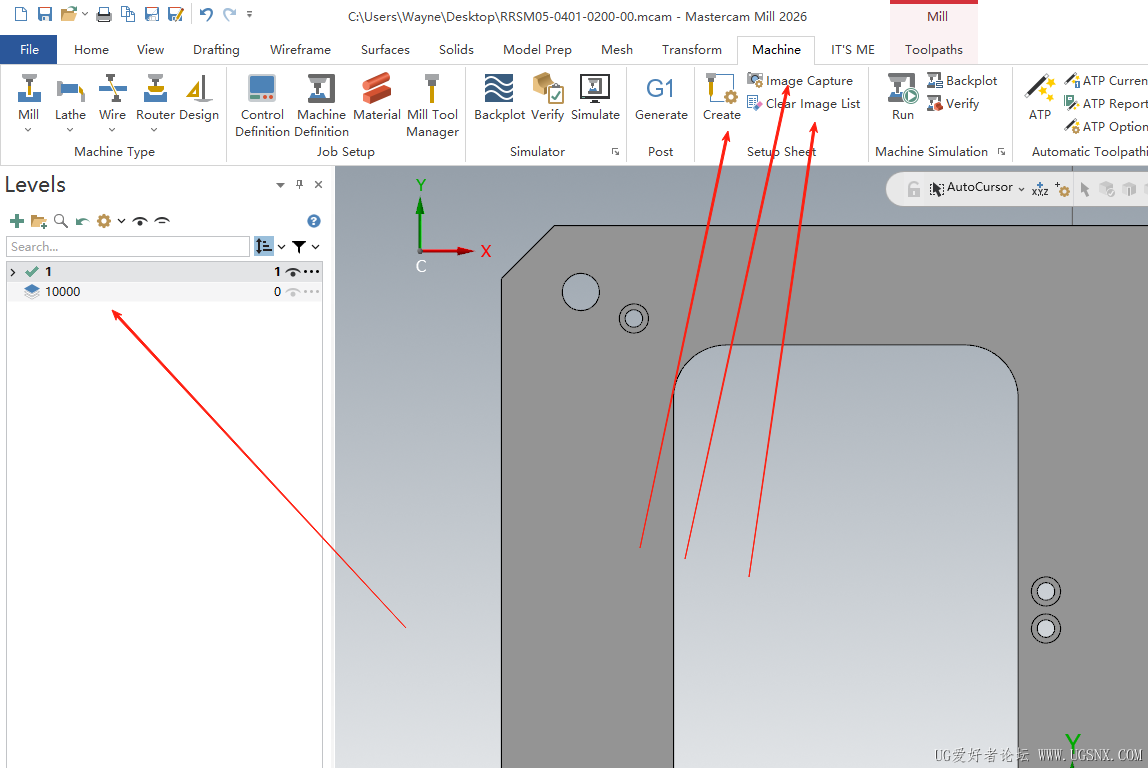

我就不上图了。自己去尝试一下。。首先打开图档后。1.新建一个铣床。。2.点开机床选项卡。里面有一个Image capture  就是截图那个。点开。然后取消。再保存一下文件。。马上出来一个10000号空的图层。。有刀路的时候。点自带的程序单。再保存文件。也一样。。

 楼主| 发表于 2025-7-20 22:41:49 | 显示全部楼层
还是上个图吧。
