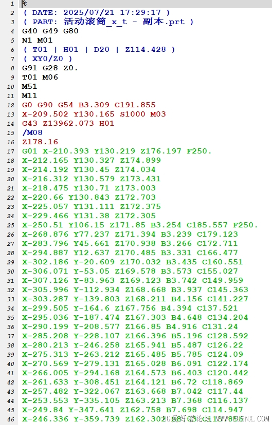

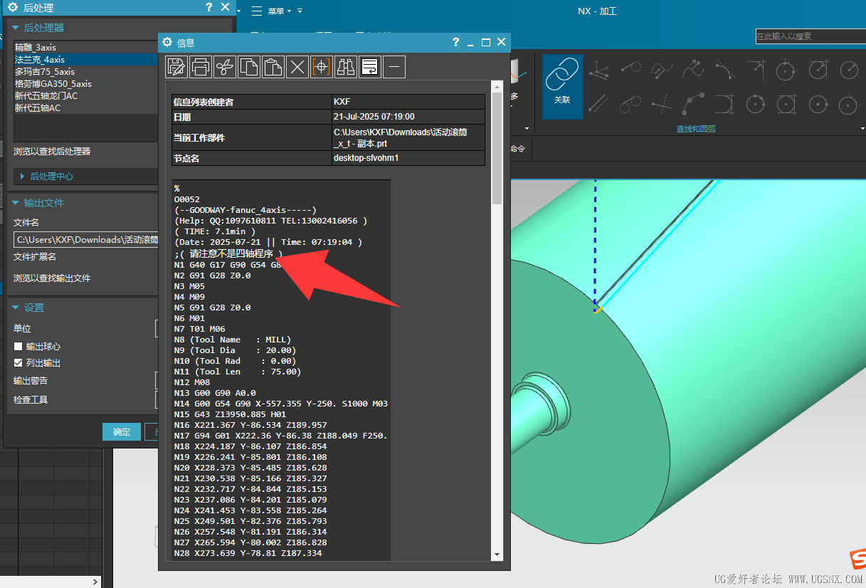

4轴联动刀路为什么后处理出来开始有A0后面没有不联动,xyz变化,A不变,不是应该Y不变?可变轮廓铣命令,试了好多后处理都不行有谁知道什么问题么????

可能时出五轴刀路
了

刀路是5轴的

谢谢,没注意到,想四轴加工生不出来,谁知生出来的是五轴,

只从侧面看了,正面没注意看,四轴能加工么?该怎么加工
四轴需要从新做驱动面,刀轴用侧刃驱动。

命令用啥?可变轮廓铣还能用不?

可以的,就是可变轮廓铣,刀路不行,就是驱动面的原因。
