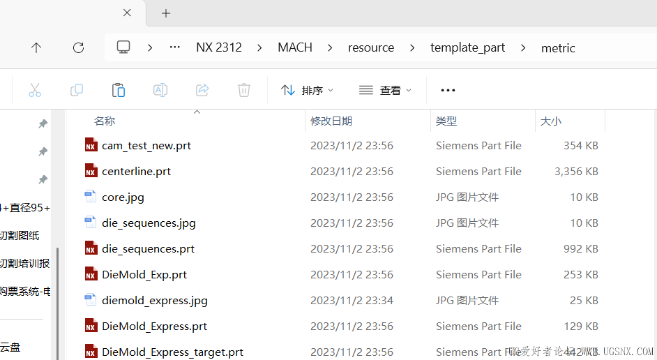

发表于 2025-7-22 19:24:03 | 显示全部楼层
就是这个路径

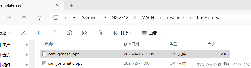

 楼主| 发表于 2025-7-22 19:44:54 | 显示全部楼层
好像还要在哪里改下名字的吧?

放完编程模版文件后还需要到另一个文件里像低版本一样改下名字吗?

发表于 2025-7-23 14:58:56 | 显示全部楼层
第一个就是

发表于 2025-7-23 14:59:38 | 显示全部楼层
记事本打开后,输入你的模板名字

 楼主| 发表于 2025-7-23 16:09:52 | 显示全部楼层
好了。谢谢!!!
