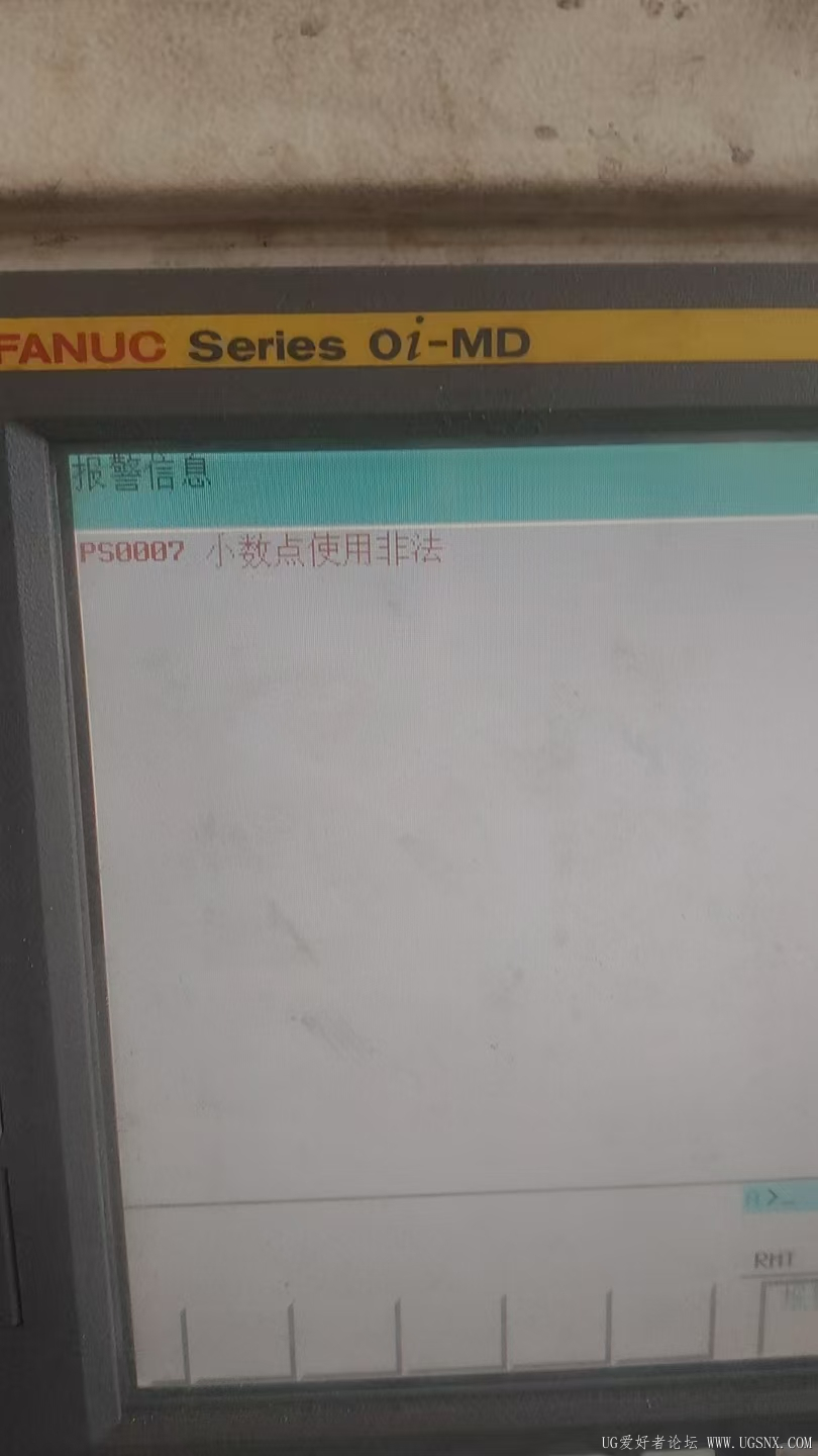

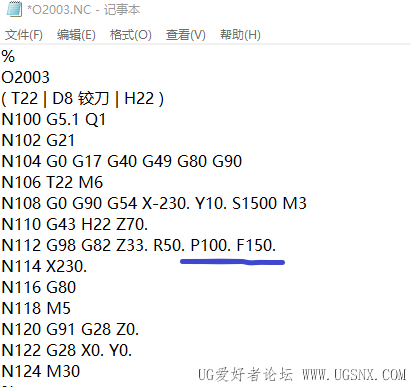

打孔  暂停时间有小数点机床报错 ,想后处理处理的程式不带小数点   后处理改哪里   或者有其他好的办法

fmt  "P" 11 dwell$      #Dwell
改成下方
fmt  "P" 16 dwell$      #Dwell
