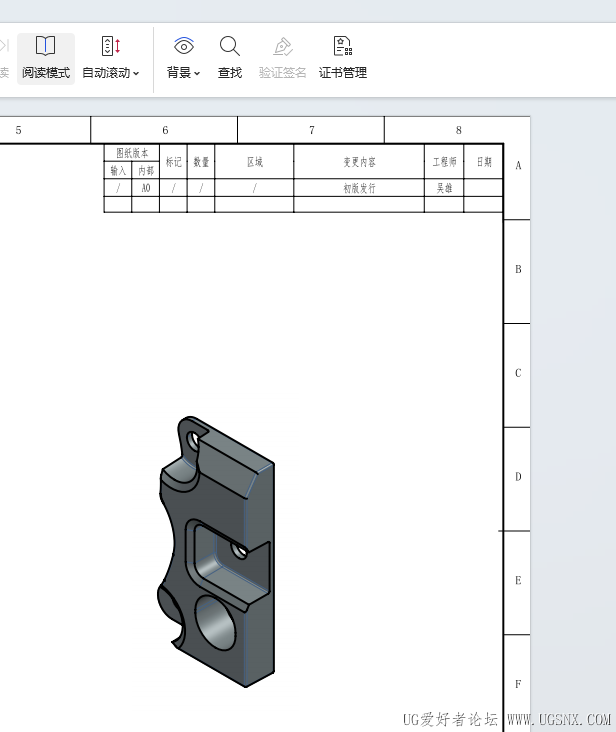

发表于 2025-7-24 19:09:29 | 显示全部楼层 |阅读模式

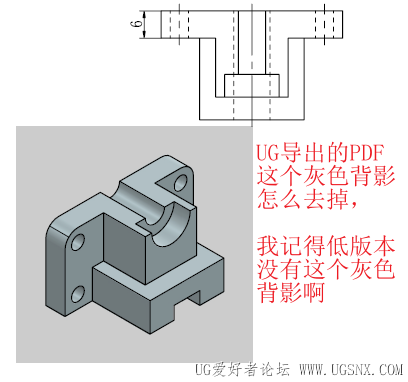

如何去掉工程图里的灰色背影
如何去掉工程图里的灰色背影
导出的PDF工程图,这个灰色背影怎么去掉,求大神指导

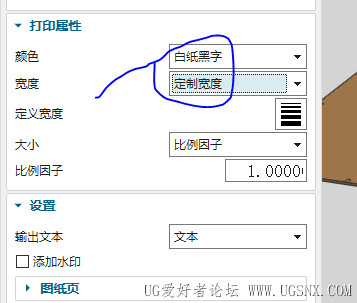

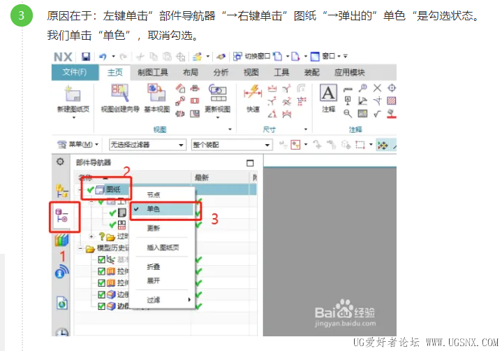

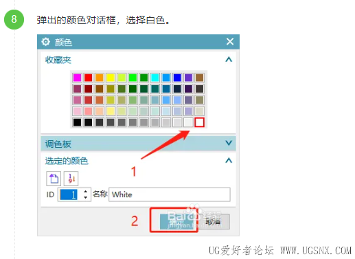

发表于 2025-9-6 14:51:09 | 显示全部楼层
请根据这上面调整设置就可以了。

 楼主| 发表于 2025-8-8 17:28:50 | 显示全部楼层
qq254275659 发表于 2025-7-30 16:10
我测试了一下,我的没有。修改了哪里我也忘记了。很多设置我都全部修改了
我刚下载的UG2506没做任何设置啊吗,导出的PDF咋带个灰色背景呢,哎现在还搞不懂,我的UG2412就没事。

 楼主| 发表于 2025-9-25 11:14:36 | 显示全部楼层
980048976 发表于 2025-9-6 14:51
请根据这上面调整设置就可以了。
谢谢啦你这个方式,虽然可以了,但是并没有低版本那么如人意,我这个是高版本
