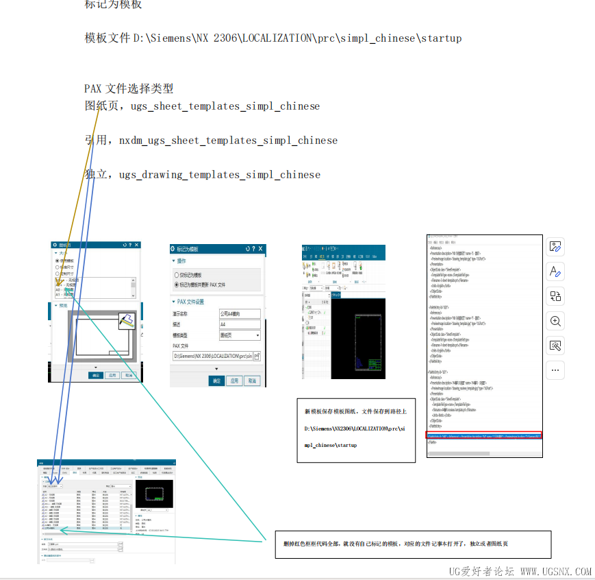

2306制图模板标记制图模板标记制图模板标记制图模板标记
新建 DOCX 文档.zip (243.79 KB, 下载次数: 43)

这个最新的,这个教程有点问题,全部模板资料发出来,有一些没教程看我之前的教程,通过网盘分享的文件: startup.zip (279 Bytes, 下载次数: 29)

这个是干嘛用的呢???顺带请教一下楼主,NX打开外来模型出工程图,标注样式及字体全变了,怎么永久设置为主模型出图那种(自建制图模板及制图标准),有其他大佬知道吗?

点一下工具设置一下制图标准,每一次都要点一下。

这个是做那个制图模板的,就是傻瓜式

这个没理解,你可以点一下制图标准
