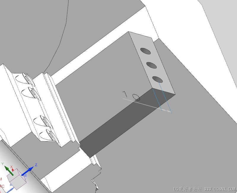

四轴桥板宏程序,加工出的尺寸偏差3毫米左右,是什么原因?

坐标宏不支持联动,只能定面

应该是回转中心不对, 重新找一下桥板的回转中心试试吧

回转中心不对

回转中心跟你的编程坐标对不上

偏这么多?就算回转中心没找对,如果毛料都加工出来也不应该有这么大误差

 楼主| 发表于 2025-8-1 19:17:18 | 显示全部楼层
今天铣了一个平面找的旋转中心,尺寸是对上了,但是跑四轴联动程序时位置不对,是后处理不支持还是宏程序都不支持轴联动?
