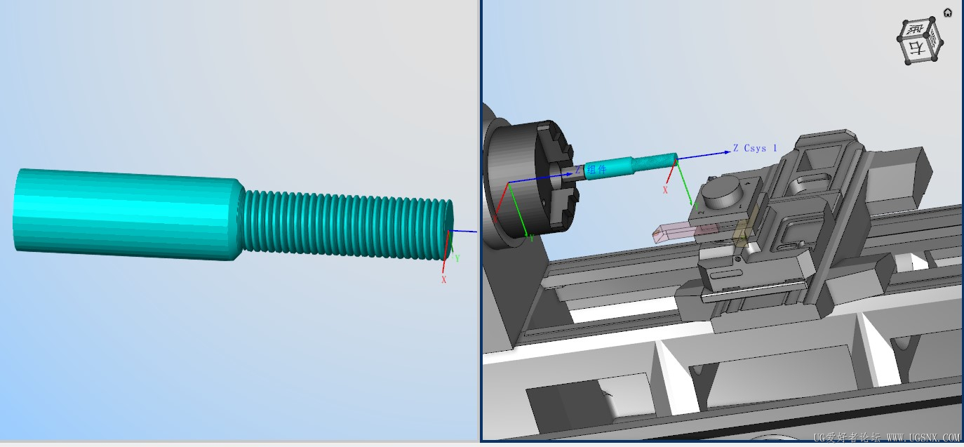

数控车床.zip (409.33 KB, 下载次数: 23) 提示偏离切削平面,坐标转来转去,也看不出什么问题,看看哪位前辈给指点指点!!多谢

发表于 2025-7-31 21:46:45 | 显示全部楼层
图我就不截了,1、中心高不对,VT里刀片高了0.318,把刀具装夹点里的Z值改成0;2、你这个右偏刀,前置刀架里应该是M03

 楼主| 发表于 2025-7-31 19:14:14 | 显示全部楼层
是这个,那个毛坯,部件放的应该是不对

 楼主| 发表于 2025-7-31 19:18:17 | 显示全部楼层
提示这个

 楼主| 发表于 2025-7-31 22:02:59 | 显示全部楼层
leilei1011 发表于 2025-7-31 21:46
图我就不截了,1、中心高不对,VT里刀片高了0.318,把刀具装夹点里的Z值改成0;2、你这个右偏刀,前置刀架 ...
多谢,多谢,明天我试试看

 楼主| 发表于 2025-8-1 08:36:42 | 显示全部楼层
16630981060 发表于 2025-7-31 22:02
多谢,多谢,明天我试试看
刚改了下装加点的Z值,问题解决了
