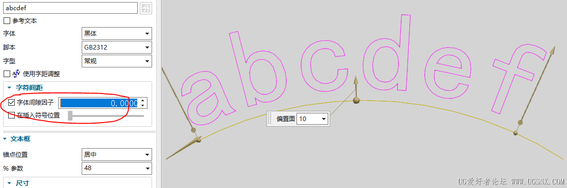

发表于 2025-8-2 16:01:54 | 显示全部楼层
NX2312开始能直接在命令里调节间距  升级吧

发表于 2025-8-3 07:02:00 | 显示全部楼层
1.PNG 这个应该跟字体有关。低版本你可以一个字一个字的写,这样就可以调整间距了。
113
11135
发表于 2025-8-3 08:13:10 | 显示全部楼层
答案就三个字:升版本!升版本!升版本!
