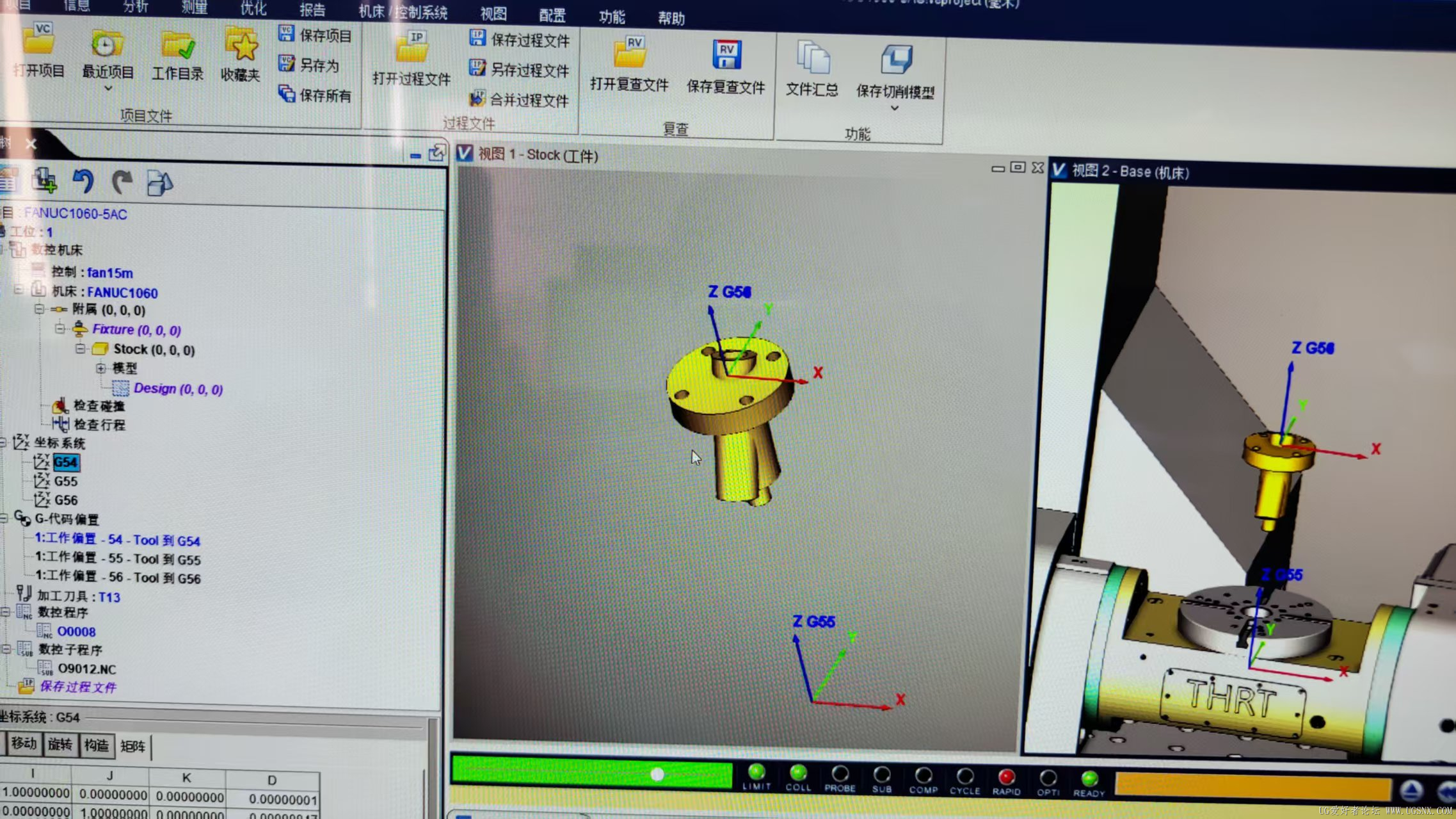

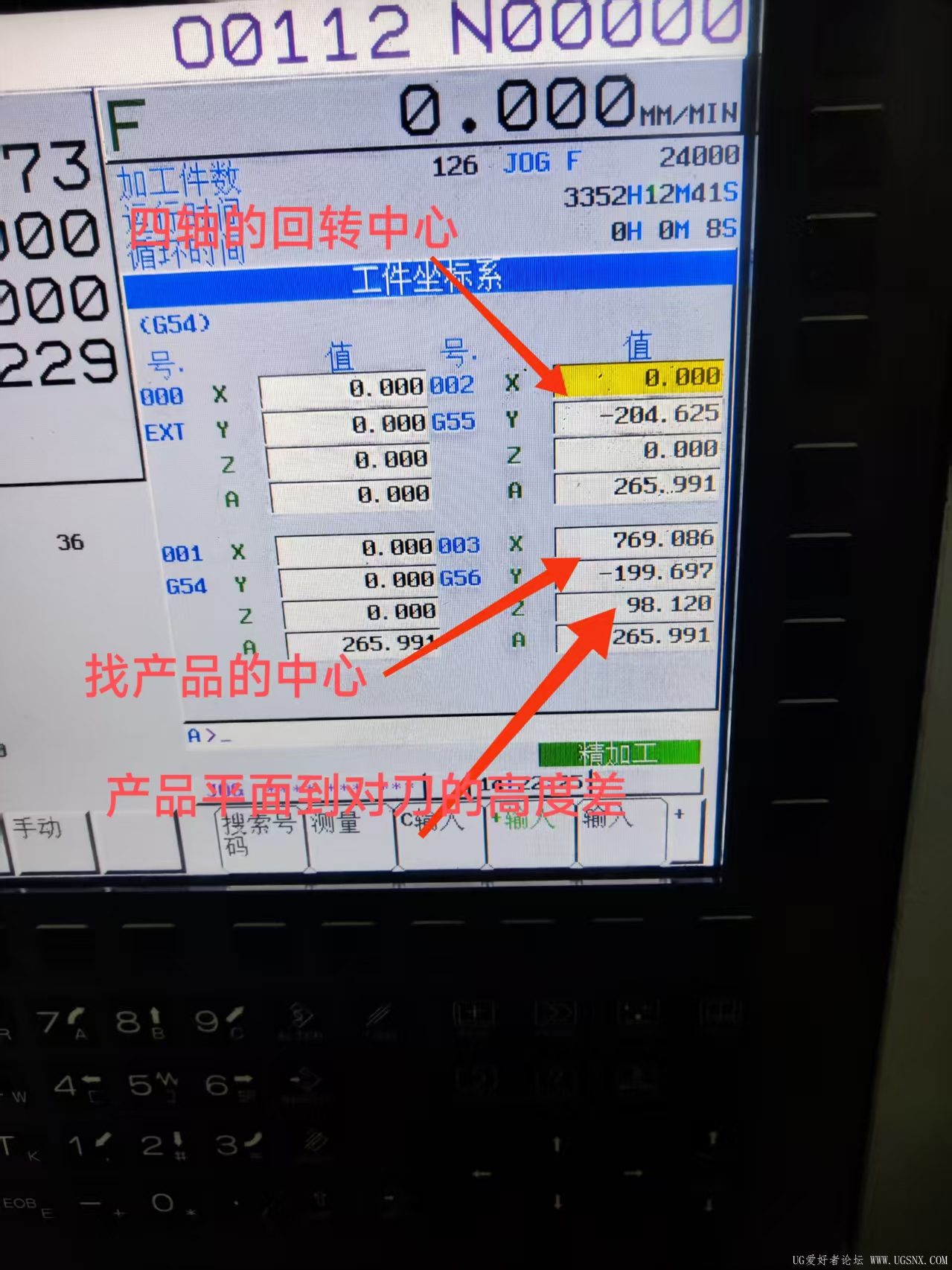

四轴桥板宏程序自动计算坐标用VERICUT仿真,编程坐标应该怎样设置?
比如机床G55放的旋转中心,G56放的工件坐标,UG编程用的G54,在VERICUT仿真里,G55放在旋转中心了,G56放在工件上了,那G54是一个经过计算的变化值,我应该放在哪里?还是说VERICUT里可以不设置G54坐标?

G56G54放一起,产品的表面上,因为在加工中心上的时后G54里面都不需要坐标。他是起动后自己计算出来的

G54和G56放在一起也不行,感觉不是G54放在哪的问题,是G54要能自动变才行

这个和回转中心到产品的高度差也要对才行

是用一键连接导到VT里的,模型位置是对的,但是仿真时不对

有的宏程序把X坐标也处理了所以不对,工件G56需要 XYZ   回转中心G55只需要YZ  加工的G54会自己算,但是网上分享的宏程序基本都处理了X轴,导致X轴也进行了计算,所以VT出来位置是不对的,X整体偏移了一个计算后的位置
