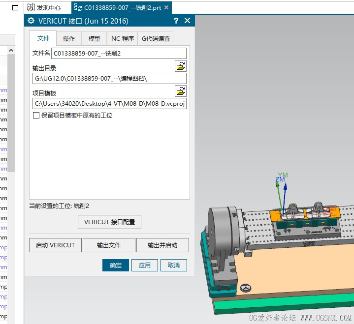

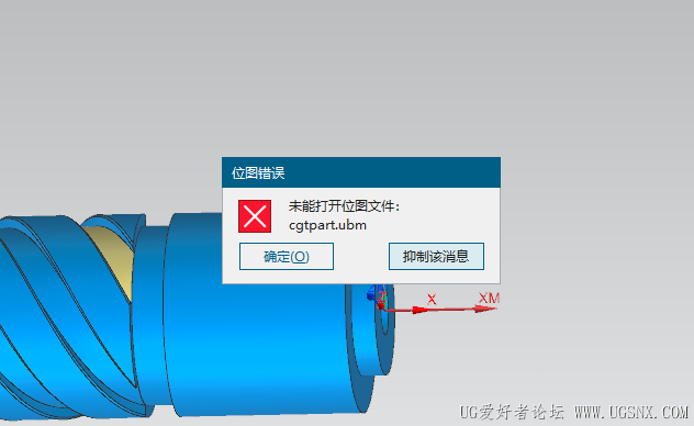

vt9.22链接UG2412报警

发表于 2025-8-9 12:47:04 | 显示全部楼层
1. 在高版本中如果使用外挂菜单连接NX,会出现:could not open language file:application\nxres.local(未找到语言文件)
* 可使用环境变量方法连接NX解决该问题.
2. 出现C++异常
* 保证几何视图内 要有一个名字叫"WORKPIECE"的几何体,
  没有的话创建一个
  + MCS
    - WORKPIECE
  这个WORKPIECE可以不用,但是一定要有.
3. 出现目录无效  **********
* 解决办法:重新在选择一下这个报错的输出目录
4. 无法打开 ****.tls 文件
* 解决办法:在接口配置-刀具输出界面 点下[应用]按钮即可
5. 由于这个接口文件版本在高版本UG导出的刀具坐标是反的,需要修改项目模板中Tool的坐标改为:[-90 0 0 度]

发表于 2025-8-9 11:09:35 来自手机 | 显示全部楼层
楼主能不能分享一下联接文件,我9.0链接2312用的1980的联接文件,没报警,但是UG中菜单显示不全

 楼主| 发表于 2025-8-10 01:55:48 | 显示全部楼层
gghbbbbb 发表于 2025-8-9 12:47
1. 在高版本中如果使用外挂菜单连接NX,会出现:could not open language file:application\nxres.local(未找 ...
也不知UG 2412用VT9.5会不会有问题

发表于 2025-8-10 09:26:57 | 显示全部楼层
一样有问题,显示不全。而且还报警,不知道是不是接口问题
