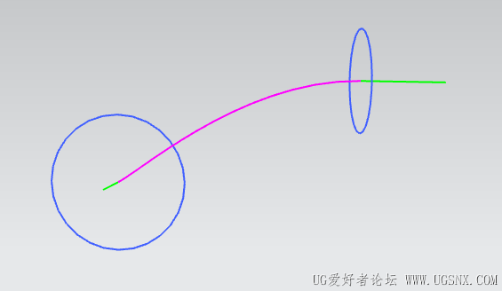

 楼主| 发表于 2025-8-11 14:12:01 | 显示全部楼层

发表于 2025-8-11 14:24:05 | 显示全部楼层
个人愚见,管道中心曲线并没有太多尺寸,两个孔口圆心反向延伸一条直线,然后艺术样条连接确保G1相切即可。

 楼主| 发表于 2025-8-11 15:27:50 | 显示全部楼层
弱水非死难渡 发表于 2025-8-11 14:24
个人愚见,管道中心曲线并没有太多尺寸,两个孔口圆心反向延伸一条直线,然后艺术样条连接确保G1相切即可。 ...
连接有视频教程吗 还不会用这个

 楼主| 发表于 2025-8-12 08:58:35 | 显示全部楼层
这扫掠的效果怎么跟sw放样差距这么大?
264
1097
1097
发表于 2025-8-12 10:01:55 | 显示全部楼层
这种要么管要么四条线搞网格
