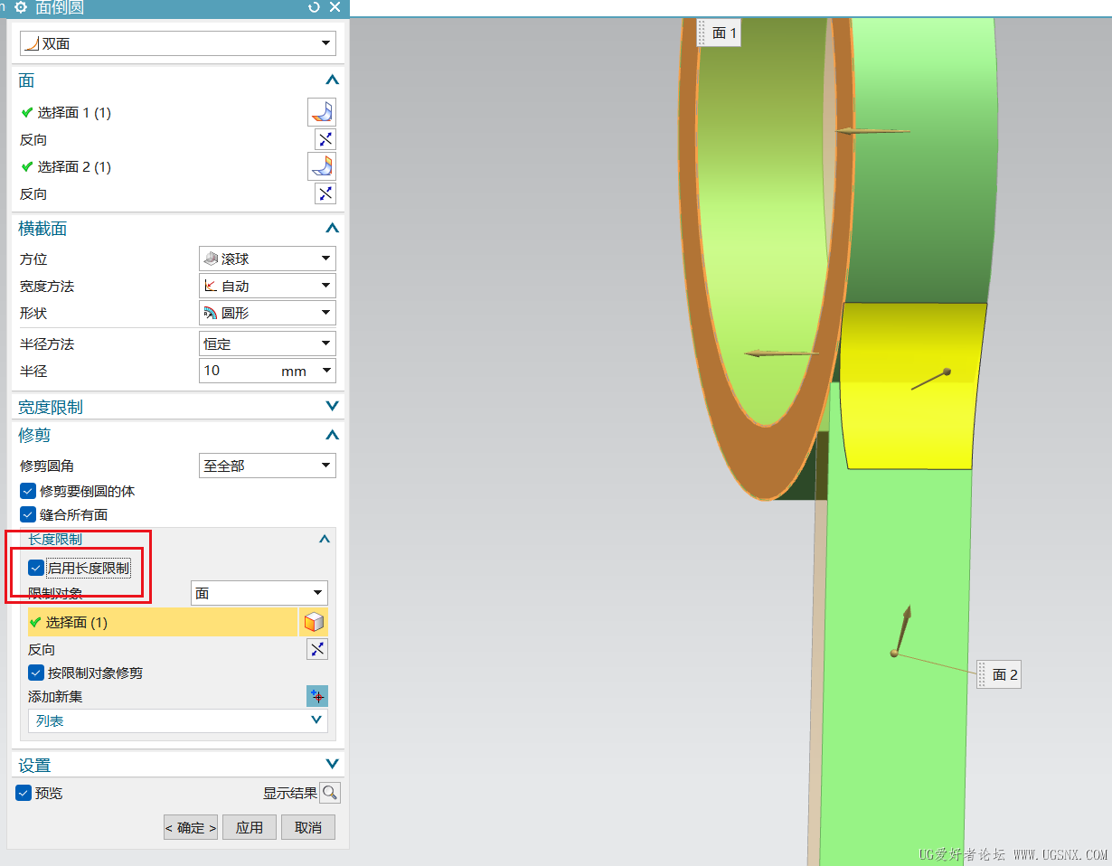

[求助] 求大神指教,如何倒出黄色图纸上的圆角

发表于 2025-8-18 21:11:26 | 显示全部楼层
说实话,我试了好长时间才复现你的这种现象,不仅试了边倒圆命令,也试了面倒圆命令,然后在面倒圆命令对话框里的修剪-长度限制-勾选启用长度限制才复现出来,但是这个命令默认情况下是不会勾选这个复选框的,所以说没事不要瞎选,当然也有可能是你无意中选上的,要恢复默认也很简单,只需点击一下此命令对话框右上角处重置按钮(对话框关闭按钮左边)即可。
取消勾选红圈位置复选框
取消勾选红圈位置复选框
