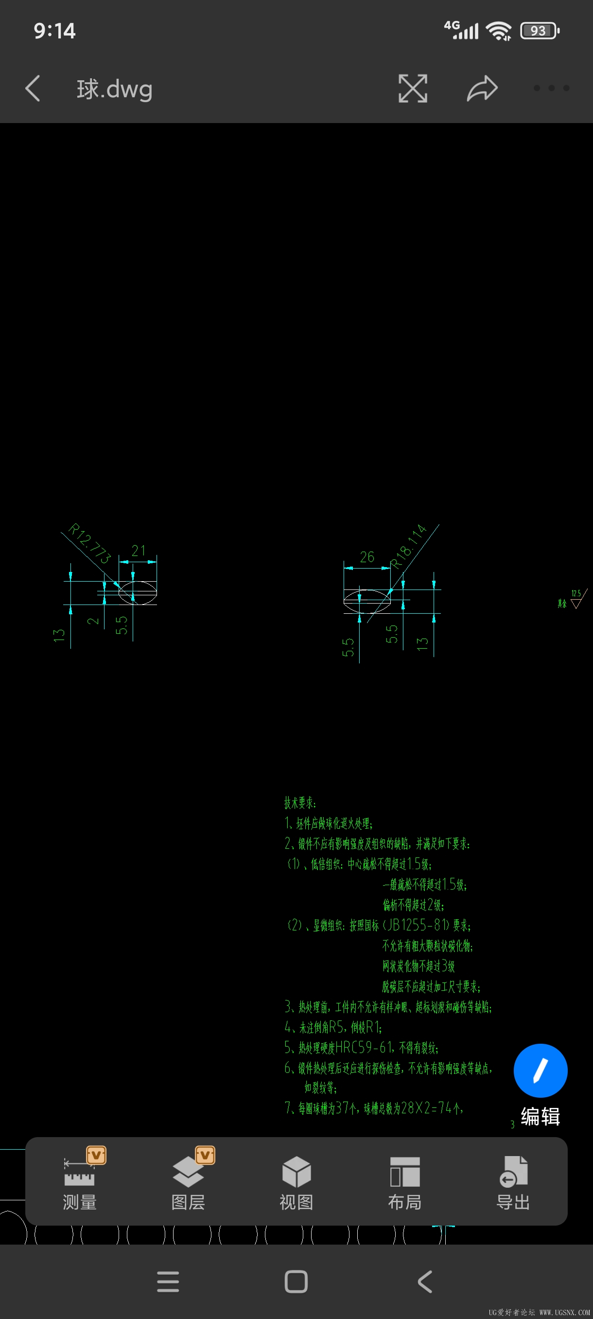

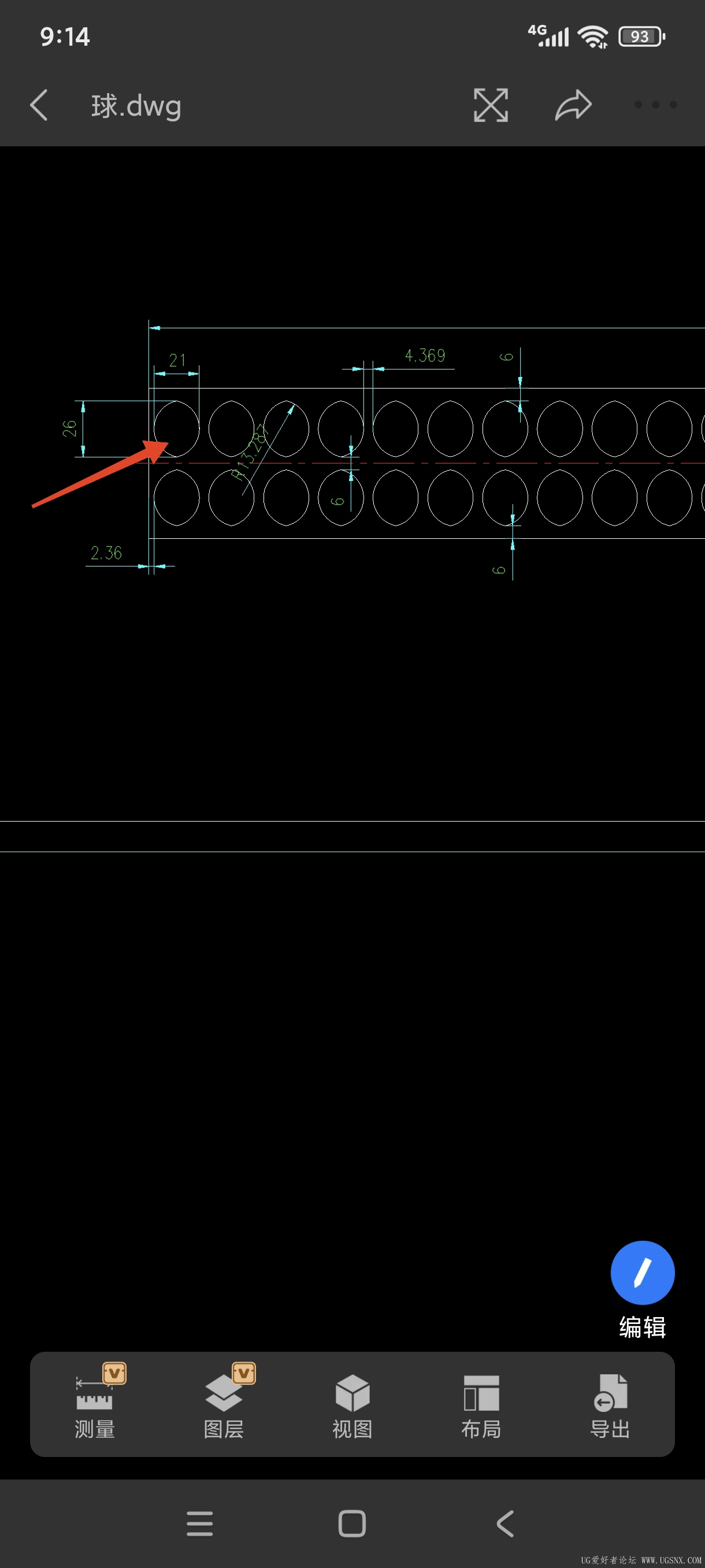

发表于 2025-8-15 09:36:03 来自手机 | 显示全部楼层 |阅读模式
这个孔  实在想不出什么样子的。

 楼主| 发表于 2025-8-15 09:45:44 来自手机 | 显示全部楼层
那个 R12.7和R18.1是什么意思

发表于 2025-8-15 10:00:13 | 显示全部楼层
wfdlk010 发表于 2025-8-15 09:45
那个 R12.7和R18.1是什么意思
就这个弧度啊直接两条线扫略不就一个椭圆面了吗

 楼主| 发表于 2025-8-15 10:05:43 来自手机 | 显示全部楼层
那第三张图是什么意思  主要是这个不明白

发表于 2025-8-15 10:07:02 | 显示全部楼层
wfdlk010 发表于 2025-8-15 10:05
那第三张图是什么意思  主要是这个不明白
椭圆正面侧面啊

 楼主| 发表于 2025-8-15 10:21:10 来自手机 | 显示全部楼层
通透 发表于 2025-8-15 10:07
椭圆正面侧面啊
大佬有时间没  用UG出个3D孔的形状,感激不尽。

发表于 2025-8-15 10:47:58 | 显示全部楼层
是这样吧

 楼主| 发表于 2025-8-15 11:26:25 来自手机 | 显示全部楼层
通透 发表于 2025-8-15 10:51
这东西对你来说不难的吧
我感觉是不是这样的   电脑没在身边,脑子想的

发表于 2025-8-15 11:28:04 | 显示全部楼层
尺寸蛮全的呀,
