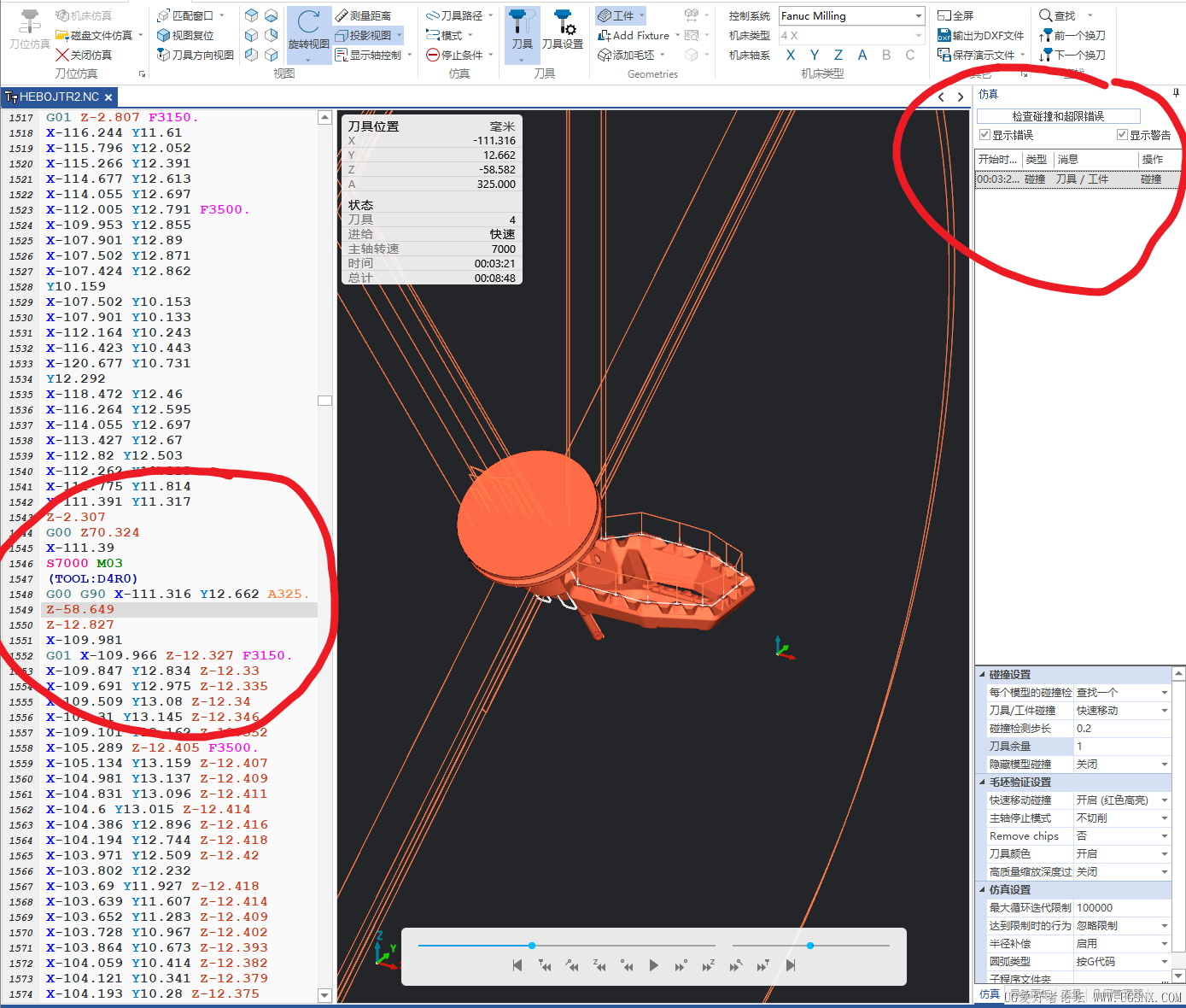

[求助] 队友们,谁有检测五轴程序并且自动报警的变量

肯定有啊,后处理有自动判断第4轴跟第5轴变量的

 楼主| 发表于 2025-8-16 10:17:10 | 显示全部楼层
在哪儿有,找了半天,也没找到

发表于 2025-8-16 11:07:00 来自手机 | 显示全部楼层
julianwss 发表于 2025-8-16 10:17
在哪儿有,找了半天,也没找到
我在一楼编辑了

 楼主| 发表于 2025-8-16 11:24:01 | 显示全部楼层
5005885 发表于 2025-8-16 08:14
变量肯定有的,mom_out_angle_pos这个变量就是专门判断四轴跟五轴的
这个怎么加进去

发表于 2026-6-14 09:26:46 | 显示全部楼层
julianwss 发表于 2025-8-16 09:23
就是不处理A轴角度,默认之前加工的角度,没转,才撞机的
我也遇到后处理出来z轴变成负数和角度不转,后处理设置检查5轴也没用。
不是后处理问题,是程序刀轴设置问题。只能后处理出来用CIMCO Edit检查一下碰撞
