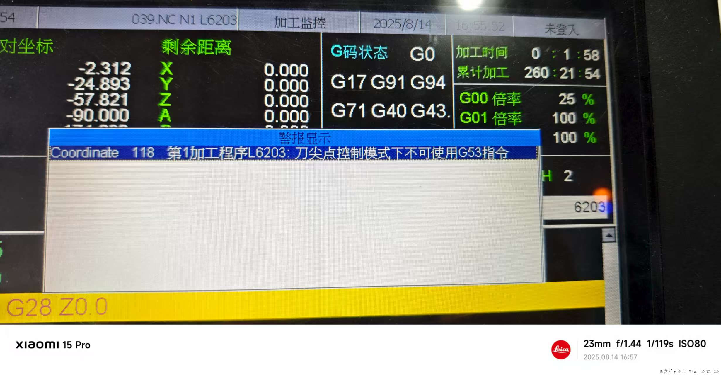

五轴机跑联动程序完了会报错,没办法连程序跑,求大佬们指点

报警不是很明显了么?G43.4 用完要用G49取消的。要么你不要用G53回零

把机床坐标里面细节,改成主要夹具设置成1,就不会有G53了

谢谢,刚开始搞五轴不太懂

新代摇篮五轴
