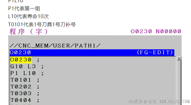

[求助] 如何给法兰克加工中心设置刀具寿命

 楼主| 发表于 2025-8-18 17:26:24 | 显示全部楼层
爱好者储先生 发表于 2025-8-18 16:26
现在的法拉克系统不是自带的刀具寿命管理了么?
大佬能不能教一下 要改哪些参数 按什么步骤去改

发表于 2025-8-18 21:19:39 来自手机 | 显示全部楼层
fanuc 自带有刀具寿命管理,。具体怎么设置我这里不好贴网页链接。直接vx 搜索fanuc 刀具寿命管理

 楼主| 发表于 2025-8-19 08:01:43 | 显示全部楼层
dengyeke 发表于 2025-8-18 21:19
fanuc 自带有刀具寿命管理,。具体怎么设置我这里不好贴网页链接。直接vx 搜索fanuc 刀具寿命管理 ...
就是这个程序
P1L10P1代表第一组L10代表寿命10次T0101代表1号刀具1号刀补号
的程序是放到程序开头还是结尾哪里运行 或者单独一个新程序运行

 楼主| 发表于 2025-8-19 08:34:34 | 显示全部楼层
就是这个管理程序放哪执行啊

发表于 2025-8-19 10:35:16 | 显示全部楼层
萌枫荫柳 发表于 2025-8-18 17:25
刚刚改了一下试了一下,一换刀就报警找不到刀具寿命管理,我想问一下是不是一旦设置了 程序所有刀具都要 ...
是的,要不就把不用的删了

发表于 2025-8-22 03:50:44 | 显示全部楼层
G65P5566 S100
O5566(TOOL_LIFE)
(2023/10/15)
(********GYK********)
(G65P5566S20)
(S=LIFE)
(********YASDA********)
#1=[700+#544]
#[#1]=#[#1]+1
IF[#[#1]GT#19]GOTO10
IF[#544EQ30]GOTO20
M99
N10#[#1]=0
#3000=#544(TOOL_LIFE_EXPIRES)
N20#3000=30(TOOL=RENINHAW)

发表于 2025-12-14 20:34:17 | 显示全部楼层
宏程序可以设定,有的机床还可以在系统参数设定
