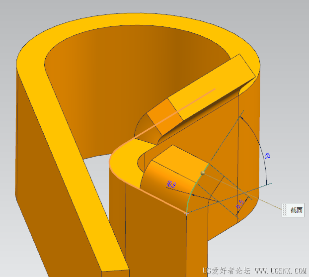

发表于 2025-8-18 16:10:44 | 显示全部楼层 |阅读模式
为什么会有缺口,请高手指教

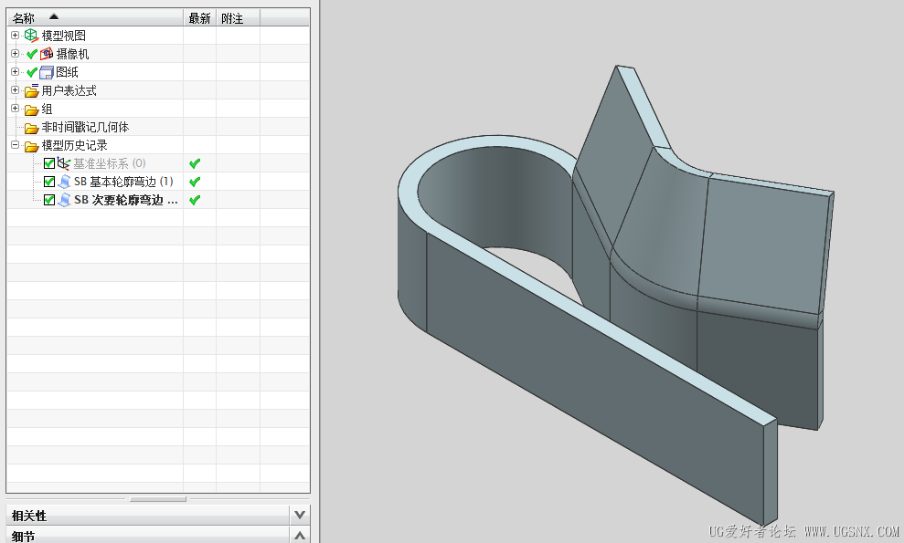

发表于 2025-8-23 17:17:04 | 显示全部楼层

发表于 2025-8-19 08:07:29 | 显示全部楼层
347
347

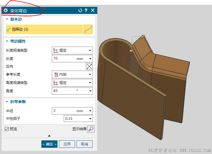

 楼主| 发表于 2025-8-19 08:58:16 | 显示全部楼层
谢谢,就是要这个效果。
我用的NX10,里面好像没有变化弯边这个功能。请问有其它方法实现吗?
2317
6763
6763
发表于 2025-8-19 09:45:37 | 显示全部楼层
如果只是为了看效果,可以用建模指令。但是这个直接折弯应该是实现不了

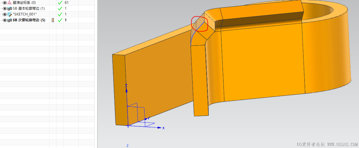

 楼主| 发表于 2025-8-21 09:00:20 | 显示全部楼层
请高手帮忙看看这个模型问题出在哪里,文件以上传

发表于 2025-8-21 11:38:35 | 显示全部楼层
捕获.PNG 直线段太长了。
347
347
 楼主| 发表于 2025-8-21 15:33:30 | 显示全部楼层
改到0.5都还是出不来
