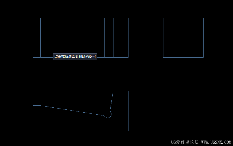

 楼主| 发表于 2025-8-19 15:38:15 | 显示全部楼层
类似于这样
类似于这样

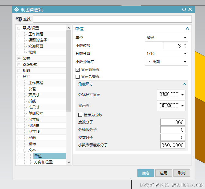

 楼主| 发表于 2025-8-20 10:15:43 | 显示全部楼层
34
681
681

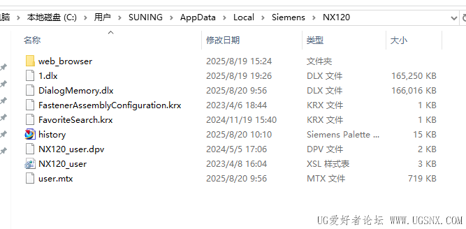

 楼主| 发表于 2025-8-20 10:17:34 | 显示全部楼层
包括用户默认设置更改了,也保存了,但是新建一个还是之前没保存的,是不是版本升级了哪里要改一下

发表于 2025-10-15 14:44:09 | 显示全部楼层
删除DialogMemory.dlx后重启UG就可以了
21
21
发表于 2025-10-15 14:44:50 | 显示全部楼层
