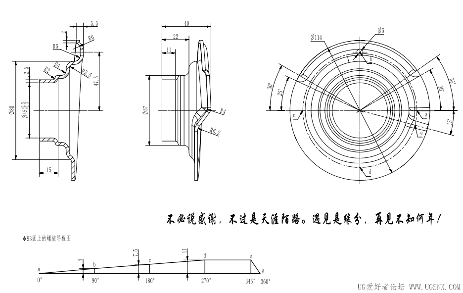

[求助] 求助下大神这个怎么画

不保证尺寸是对的

建模里面硬钢,有些地方跟图纸对不上,有没有钣金大神整一个学习一下。
