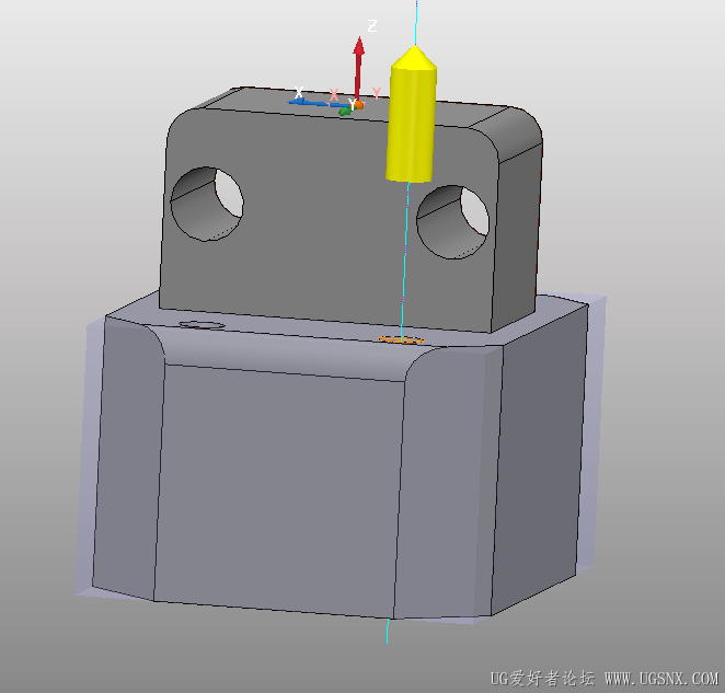

仿真的话就是转头倒着从孔里下去到地下在钻到顶端,这是什么情况,求助各位大佬

把工件摆正就好了,工件方向不对

坐标系Z轴反了吧

谢谢各位为我解惑,已经弄好了,非常感谢!

正面的孔口不是完整的圆,自动识别成反面孔了,孔特征换成曲线

反向孔了-方向
