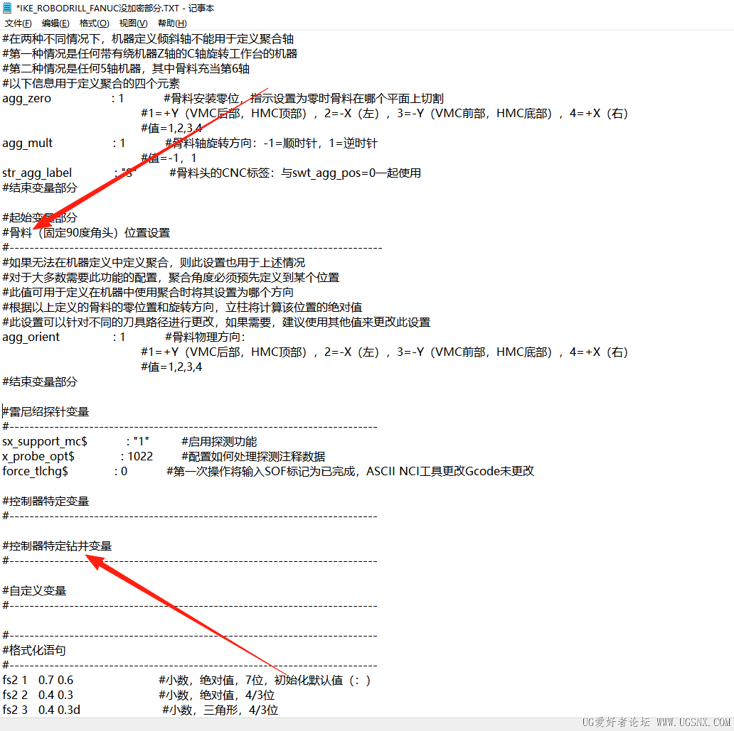

发表于 2025-8-27 14:18:31 | 显示全部楼层
这是机器人翻译的吧? 太生硬 不好理解

发表于 2025-11-3 19:58:58 来自手机 | 显示全部楼层
加密的我感觉就没必要分享出来了,因为你分享出来的话,人家未必用的上。
