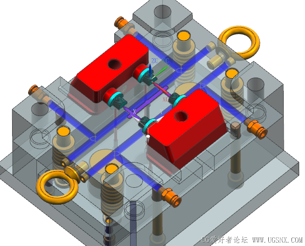

分享一套塑料螺钉模具方案

螺纹下面直接走运水,这么勇的吗,要是配合差点要烧焊?
一般牙那截做镶件保险一点吧。

为啥只有图片?有3D不?
