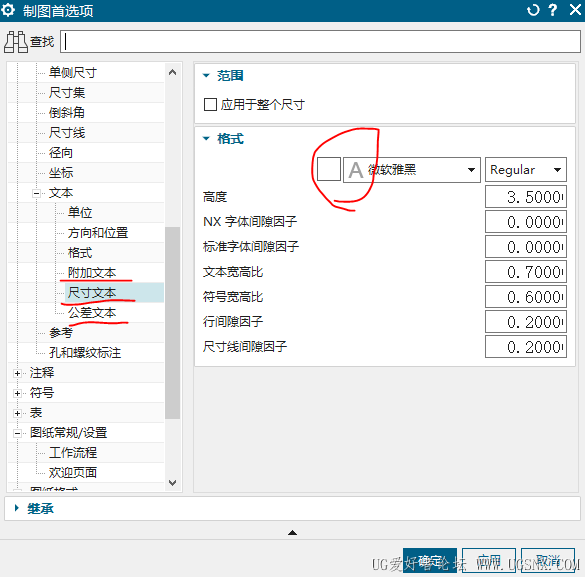

请教大家,如下图UG2312如何设置参数,导出CAD的线条与文字是白色?

22.png 21.PNG 图纸的单色模式去掉,你在ug里面看到的颜色就是cad里面的颜色。可以在制图首选项里面改颜色。都改成白色就可以导出白色。

主界面那里——用户默认设置——制图——常规——定制标准里面可以设置

字体如何白色?

字体还是不能白色!
