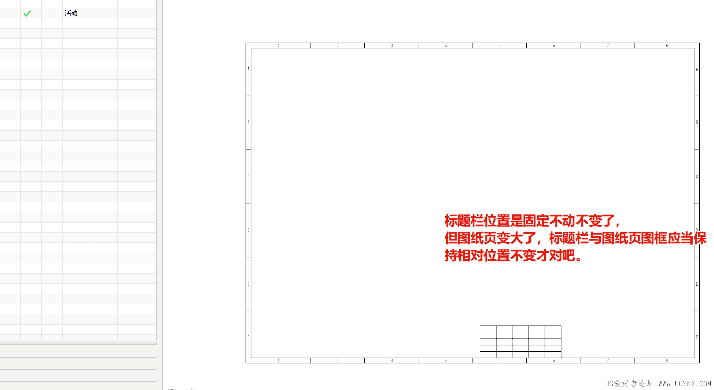

标题栏定位那里有点问题,切换图纸页大小后,标题栏不能跟着图框动(看你的文字意思似乎就是不想让标题栏跟随图框动?)。如果是这样话,那么模板如果是以A3图纸页大小创建的,后面切换为A4图纸页大小,那么标题栏就跑图框外面去了呀,这样子不能说是全尺寸图纸模板吧。

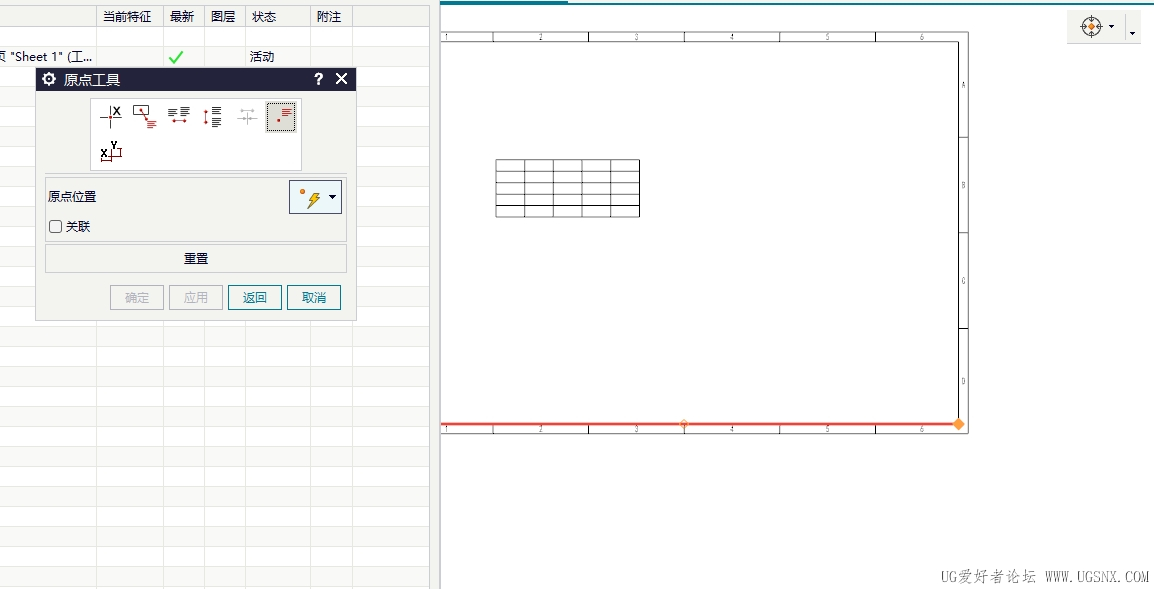

 楼主| 发表于 2026-3-10 20:40:42 | 显示全部楼层
夏季里那丝清凉 发表于 2026-3-10 15:37
标题栏定位那里有点问题,切换图纸页大小后,标题栏不能跟着图框动(看你的文字意思似乎就是不想让标题栏跟 ...
请先完成定义标题块操作。否则就是这样的情况。
42
1086
14342
发表于 2026-3-11 07:58:51 | 显示全部楼层
确实是的,把表格定义成标题块在锚定位置就可以跟随图款保持在右下角了
