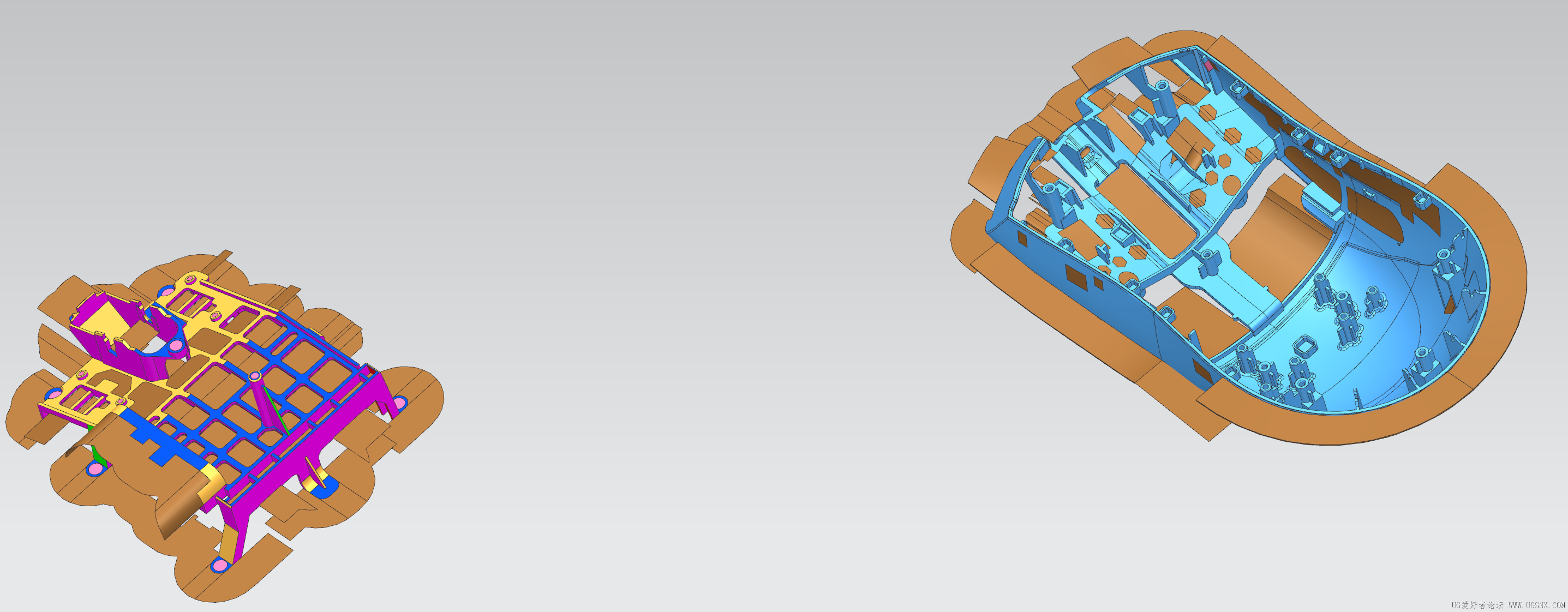

发表于 2025-8-30 19:18:12 来自手机 | 显示全部楼层 |阅读模式
看UG有手板一键垫面的外挂,不过垫出来的是竖着的面,不理解竖面怎么挡得了刀路和切断,有没有大佬解惑一下

发表于 2025-8-30 21:05:01 | 显示全部楼层
垫出来的面到工件的距离只要小于刀具半径,不让刀掉下去就好了。所以横竖都无所谓,竖着垫面应该是命令容易生成

 楼主| 发表于 2025-8-31 09:08:38 来自手机 | 显示全部楼层
a15836252020 发表于 2025-8-30 21:05
垫出来的面到工件的距离只要小于刀具半径,不让刀掉下去就好了。所以横竖都无所谓,竖着垫面应该是命令容易 ...
开粗和光刀还好,但是切断的时候我们一般用投影刀路来做的,竖面的话那不是很多残料,而且切断好像也没什么策略来做竖面的切断啊

 楼主| 发表于 2025-8-31 15:56:44 来自手机 | 显示全部楼层
美丽的白发 发表于 2025-8-31 10:21
是加工曲面时候在底下垫着用的吗
是啊,防止掉刀下去

 楼主| 发表于 2025-8-31 15:57:55 来自手机 | 显示全部楼层
鵬鵬* 发表于 2025-8-31 13:39
手撸也可以的啊
手撸是可以,就是想外挂搞得快,效率快一点

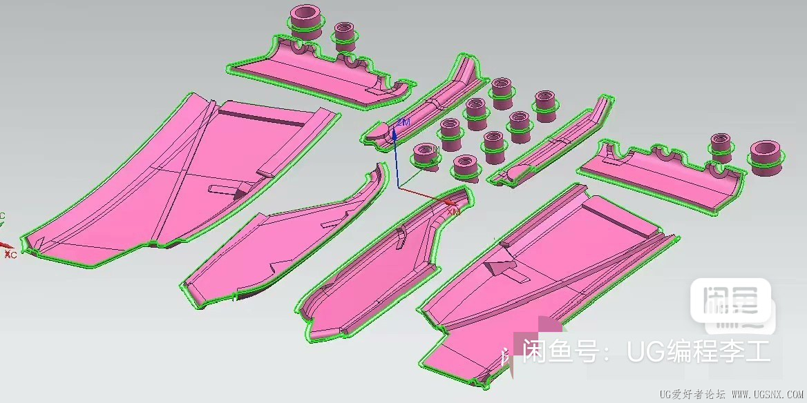

发表于 2025-9-8 08:52:35 | 显示全部楼层
UG中竖面是也可以手撸出来,做一条等高路径,再把路径转曲线再拉伸一下就行,用修建边界和余量来控制刀路的切削范围,最后的切断可以用等高切外型,将垫的面下移就行,也可以用固定轮廓铣中的流线来切断,Mastercam中也是同样的手动垫面,最后的切断用等高

 楼主| 发表于 2025-9-10 12:38:19 来自手机 | 显示全部楼层
夏恋梅雨 发表于 2025-9-8 08:52
UG中竖面是也可以手撸出来,做一条等高路径,再把路径转曲线再拉伸一下就行,用修建边界和余量来控制刀路的 ...
兄弟,有用竖面编好的图档吗,可以分享研究一下不
