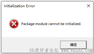

UG12安装后软件打不开,如下图: 222.png

UG NX12.0提示Package module cannot be initialized是设置错误造成的,解决方法为:
1、至用户的根目录 下面,找到.VirtualBox 的文件夹。
2、找到 C:/windows/system32 目录 下面的uxtheme.dll文件记住此文件,就是这个文件导致的。
3、查看下你的操作系统类型,是32位的还是64位的。.然后去其它的电脑上面将上面的C:\Windows\system32\uxtheme.dll 文件拷贝过来,直接覆盖上面的文件或者去网上下载一个这个文件。进行替换。
4、先将原来的uxtheme.dll文件换个名称,然后再将新的此文件拷贝进来。这样就可以了。
