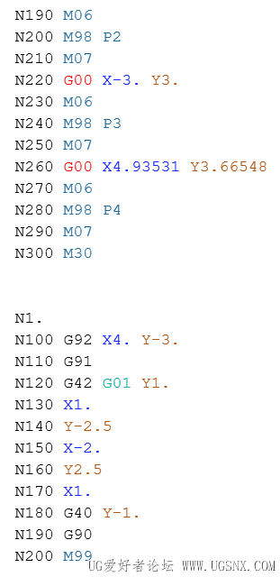

如图,子程序程序号怎么修改让去除块号的时候不一起去除

意思是主程序无行号,子程序要有行号吗。这要在后处理中修改。

都有行号是想去除行号的时候子程序 的程序头不去除

子程序头那个N1.  去除行号时会一起去除了

将行号改了另一个字母也不行,删除行号根本删不掉, 将子程序改别的字母机床就识别不出来
