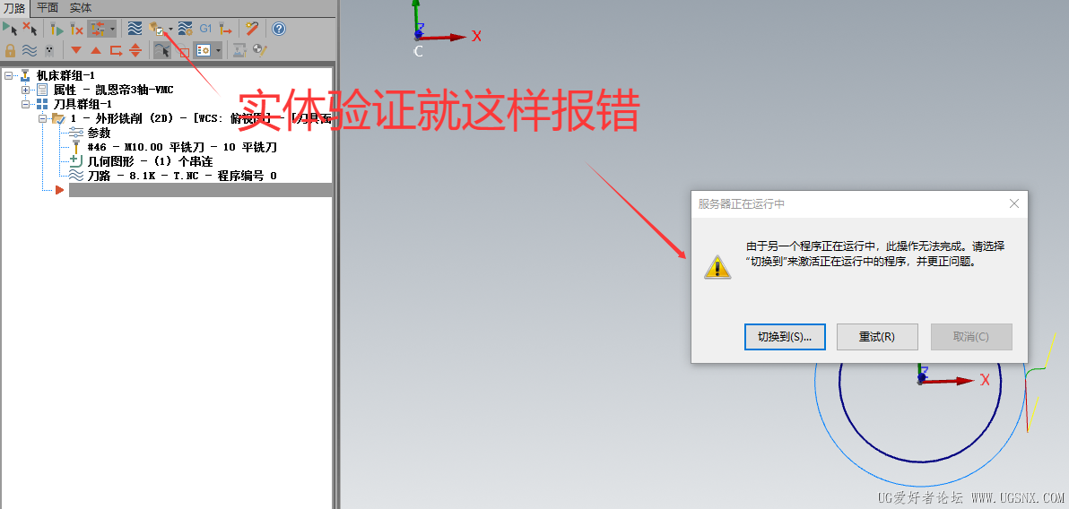

实体验证报错
实体验证就报错,求解决方法
实体验证就报错,求解决方法
实体验证就报错,求解决方法

 楼主| 发表于 2025-9-4 15:47:37 | 显示全部楼层
银16 发表于 2025-9-4 08:09
卸载没用,这个文件一直在,要手动删除
试过了,也没用

发表于 2025-9-3 13:54:56 | 显示全部楼层
恢复默认设置试试

 楼主| 发表于 2025-9-3 15:12:01 | 显示全部楼层
都卸载重装,没用。但我另一个版本可以没用问题

发表于 2025-9-3 17:49:26 | 显示全部楼层
把文档里这个文件(Shared Mastercam 2026)删除,哪个版本就是202X.....,别删错了,让他恢复默认设置

 楼主| 发表于 2025-9-3 19:44:34 | 显示全部楼层
银16 发表于 2025-9-3 17:49
把文档里这个文件(Shared Mastercam 2026)删除,哪个版本就是202X.....,别删错了,让他恢复默认设置 ...
卸载了,重新装都没有用,就不知道哪里出问题了

发表于 2025-9-4 08:09:25 | 显示全部楼层
卸载没用,这个文件一直在,要手动删除
