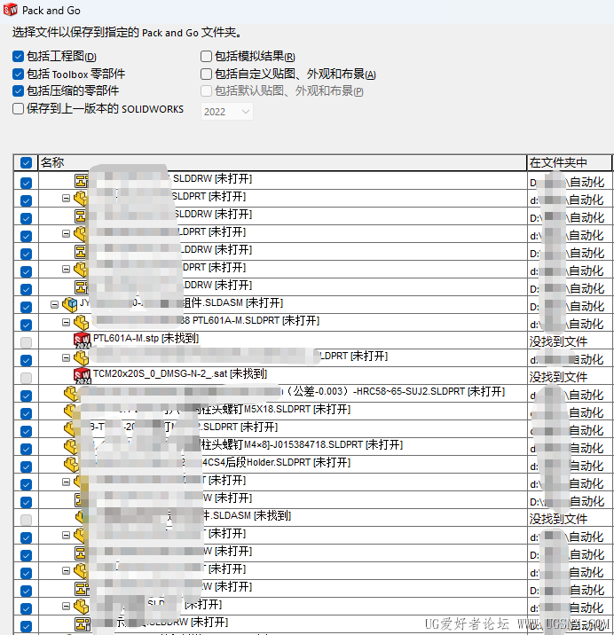

大佬们,你们打包的时候有没有这种情况?显示未找到文件,出现这个要怎么清理啊?

没必要清除吧,要么就查下装配体,不要有.stp格式的文件直接装配

.stp的文件是因为有外部关联,断开关联并解散特征可以解决
