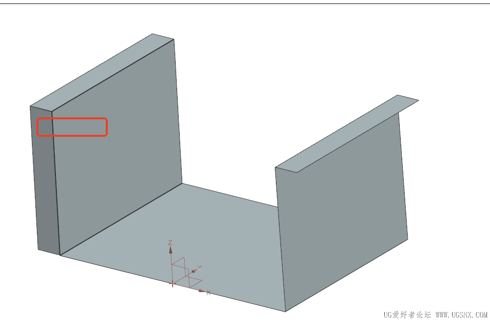

如图,钣金要压一个凹槽和侧板形成一个缝隙。
这个用钣金命令怎么画呀,有大佬知道不~~~~

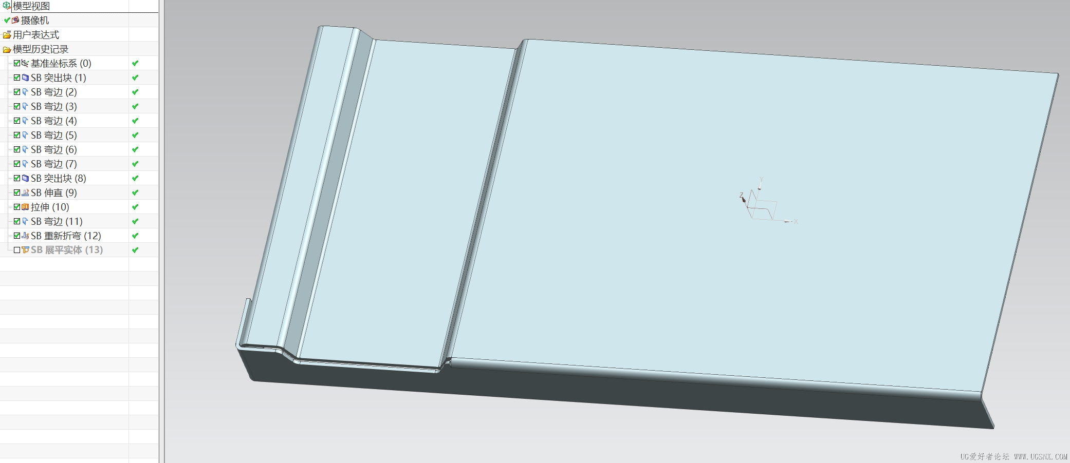

我的思路:把实体画出来后再转换为钣金
0905.prt
196.37 KB, 下载次数: 3, 下载积分: G币 -1

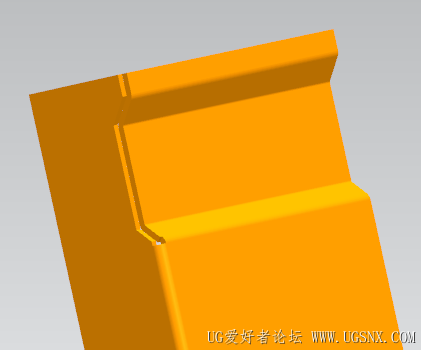

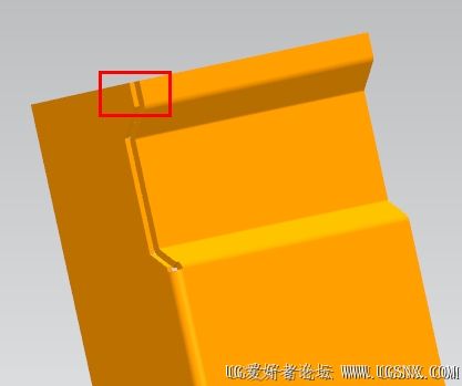

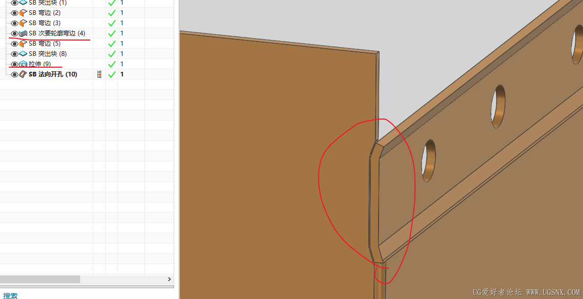

发表于 2025-9-5 08:28:30 | 显示全部楼层
一步步弯边+拉伸切除就可以了。

 楼主| 发表于 2025-9-5 10:30:44 | 显示全部楼层
Ivan东 发表于 2025-9-5 08:17
我的思路:把实体画出来后再转换为钣金
他顶部这个位置是和侧壁连着的
像是直接成型的
本想着用实体冲压或者筋命令-冲裁,能不能一步搞出来
好像都是要额外拉伸切

 楼主| 发表于 2025-9-5 10:32:11 | 显示全部楼层
towercqu 发表于 2025-9-5 08:28
一步步弯边+拉伸切除就可以了。
他顶部这个位置是和侧壁连着的
像是直接成型的
好像都是要额外拉伸切
