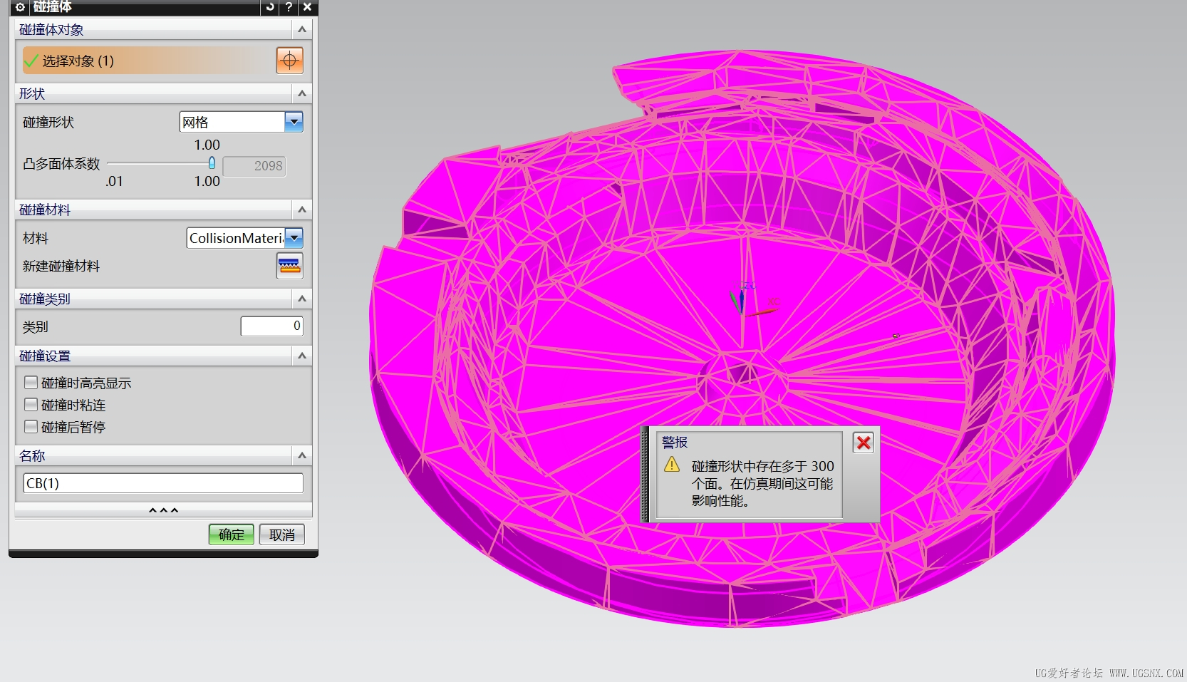

模拟振动盘时,物料莫名的穿越铝盘掉了下去。请老师指点原因和解决方法。附件文件是UG12版本的。

模型几何形状复杂,需要简化。不相干的面需要去除。

我试过只选盘底那个面,问题还是一样的,不知道为什么?
