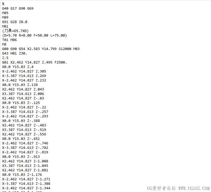

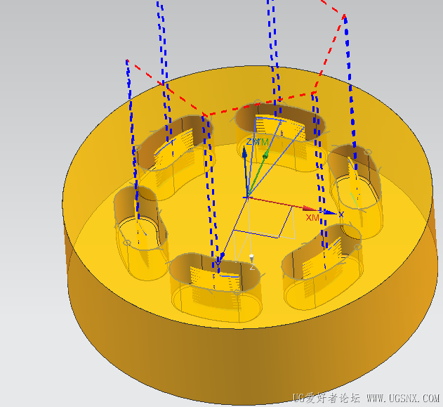

[求助] 单刀路斜进刀圆弧后处理出来是G1线段,怎么操作后处理出来才是圆弧啦??

沿形状进刀好像就是直线

像这种有没有其他办法,让它后处理出来是G02/G03啦

你是怕洗出来没有弧度吗,这刀路没问题的,意思就是一条圆弧分解成多个坐标,怕不准把公差改为0.005吧,不过这样会占内存。

用底壁铣的按深度或者角度下刀试下
