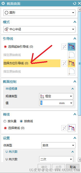

请问UG剖切曲面,  中心半径方式中的方位引导线是什么?

管导中心线

你好,你说的管导中心线,指的是管路的中心线吗?  如果是的话,应该不对,  管的中心线是上面起始引导线那个选项

个人感觉是脊线,起始引导线,方位引导线生成一个直纹曲面,再用这个直纹曲面的U或V线中直的哪根做剖切方位代替了所选的脊线方位。
