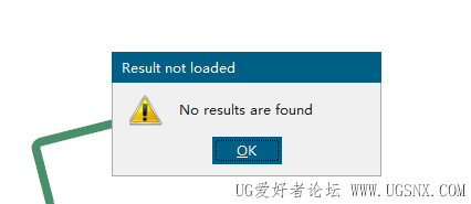

lz在做声学计算的时候求解和前处理都没有报错,但是后处理的时候显示找不到结果文件,文件路径没有中文
进入后处理界面的看结构就只看得见面网格看不到声学3d网格,函数图就什么也没有
按照前面的方法去找nast文件发现没有这个文件,用的是sol108求解器

你得去F06 上看 上面会写是什么原因

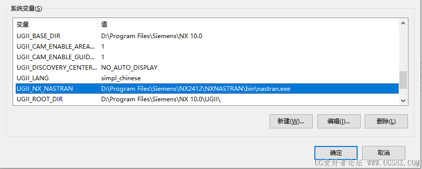

在系统变量里添加这个,值的文件地址作参考,在你安装的ug里自己找到nastran.exe的地址做值。可以的记得回来踢我一脚
