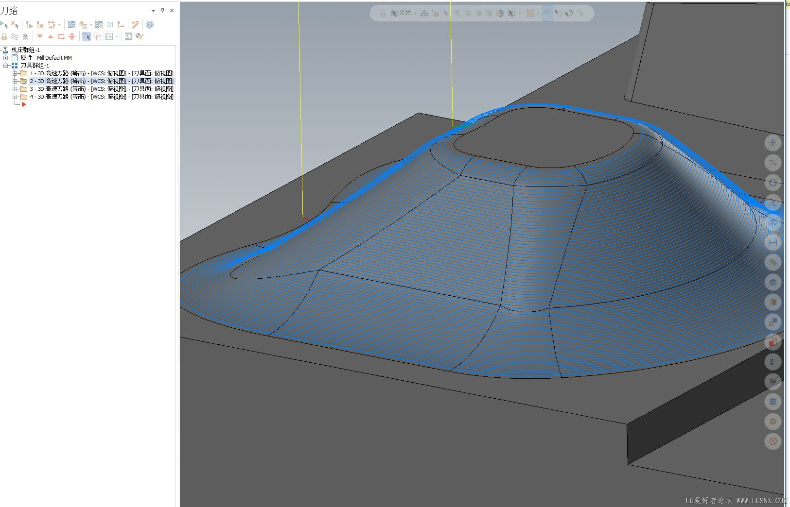

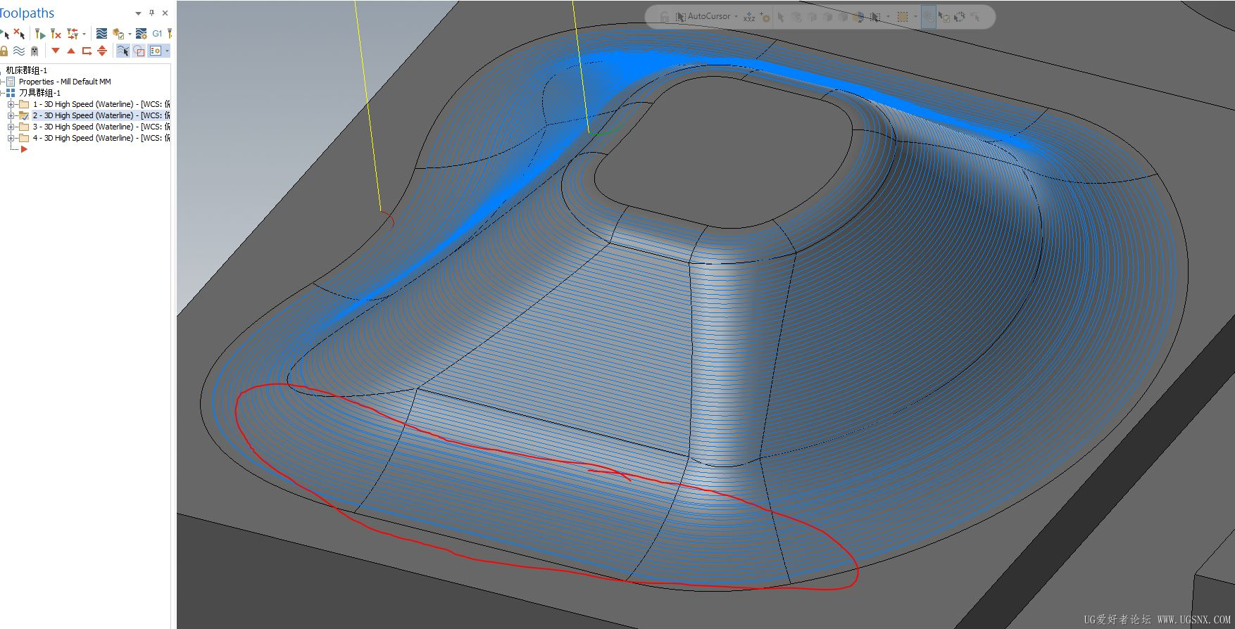

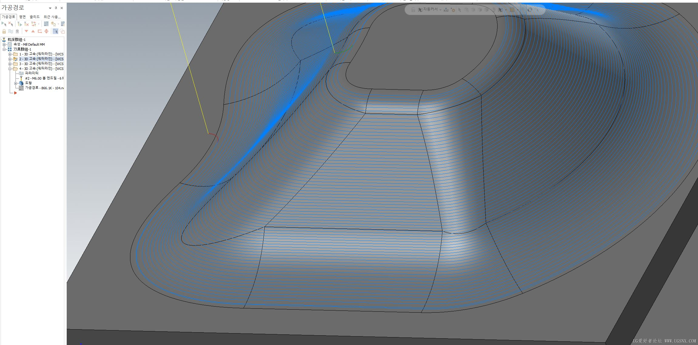

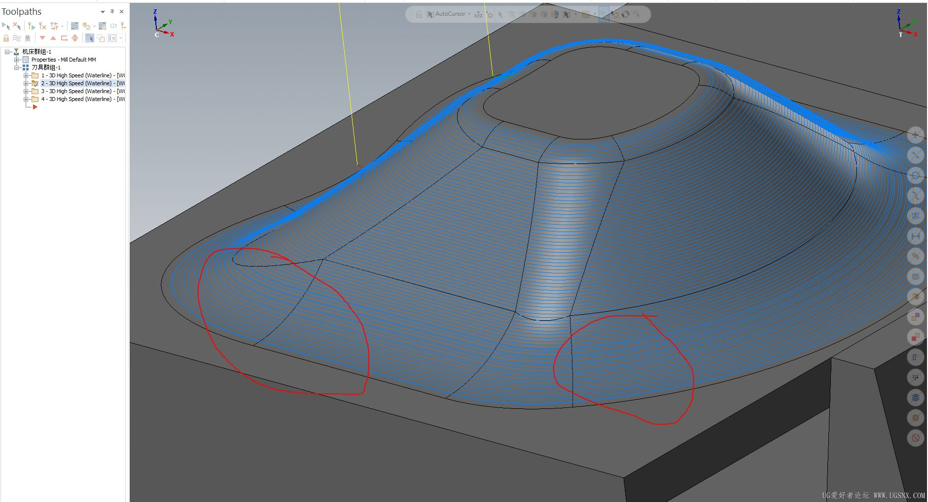

我遇到一个问题:目前我使用 Mastercam 2023 版本(中文界面),Mastercam 2024 和 2025 版本(英文界面),Mastercam 2026 版本(韩文界面). 在 Mastercam 2023(中文)中编程的 Waterline 加工路径没有问题(图1). 但是,当我用 Mastercam 2024 或 2025(英文版)打开同一个文件并重新生成刀路时,刀路就不如预期(图2、图3). 然而,当我用 Mastercam 2026(韩文版)打开并重新生成刀路时,却完全没有问题(图4). 参数里的各项设置完全相同.
请问有没有人遇到过类似的问题,或者知道解决方法?非常感谢!

24 25不支持登高等距,22跟26支持
