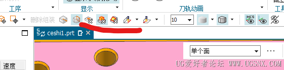

请教一下ug高版本2D刀路选择部件边界时,有没有忽略孔,忽略凸台,忽略倒斜角功能

NX2506.4000有

楼上正解

谢谢,弄个高版本试一下
