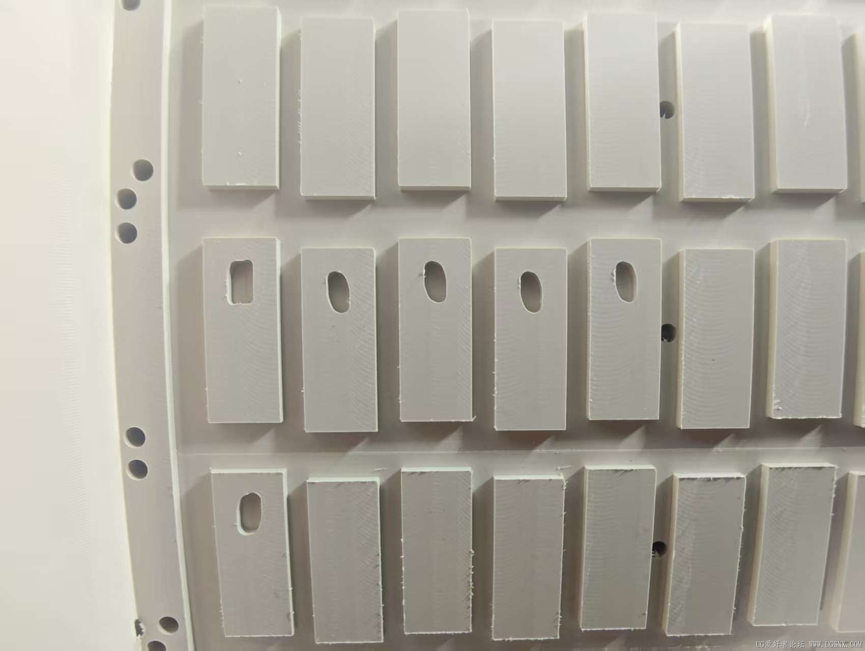

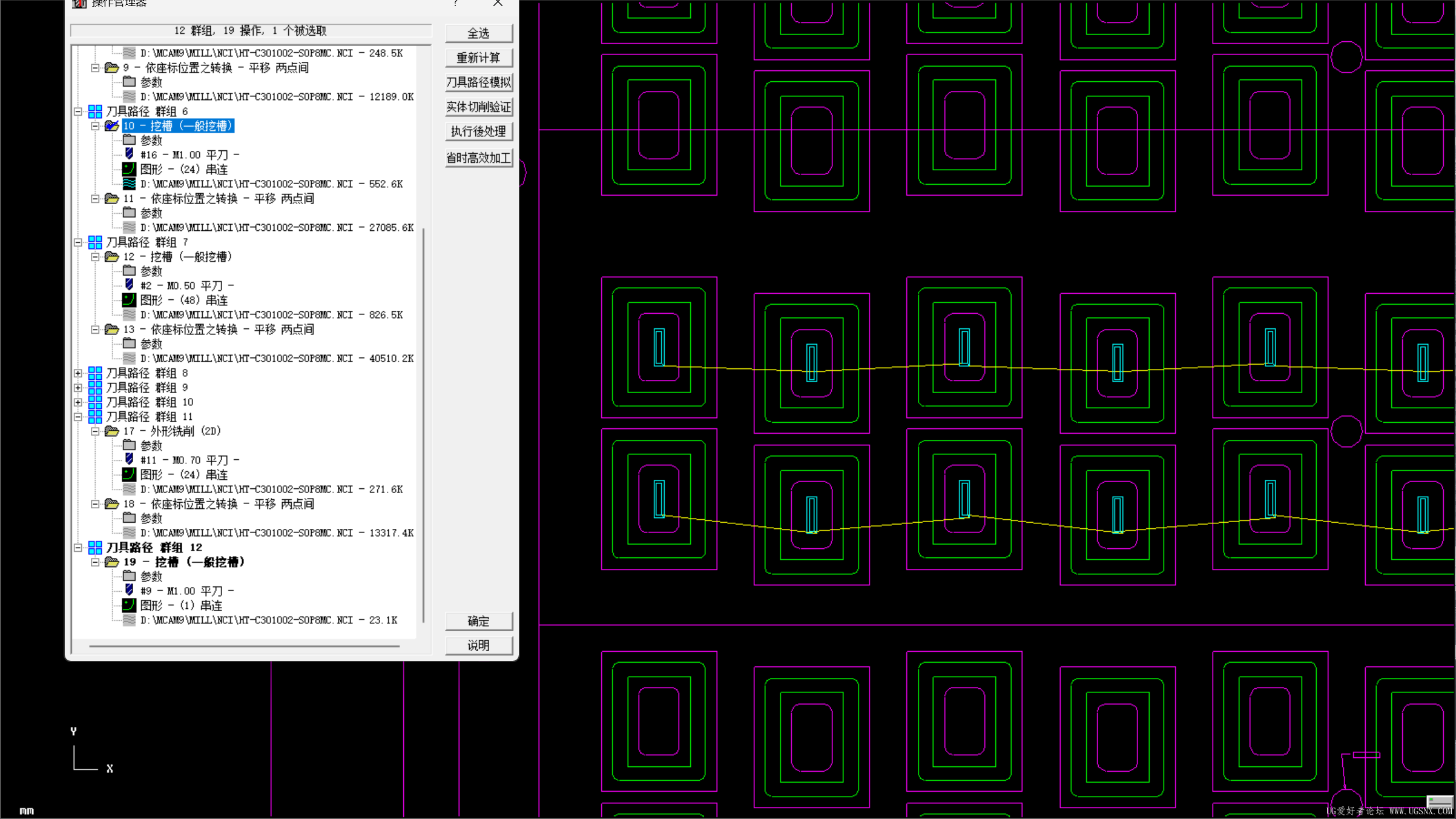

求助大佬们帮忙分析一下原因在哪里
编程 图案
编程 图案
编程 图案
上机加工图案
上机加工图案
上机加工图案

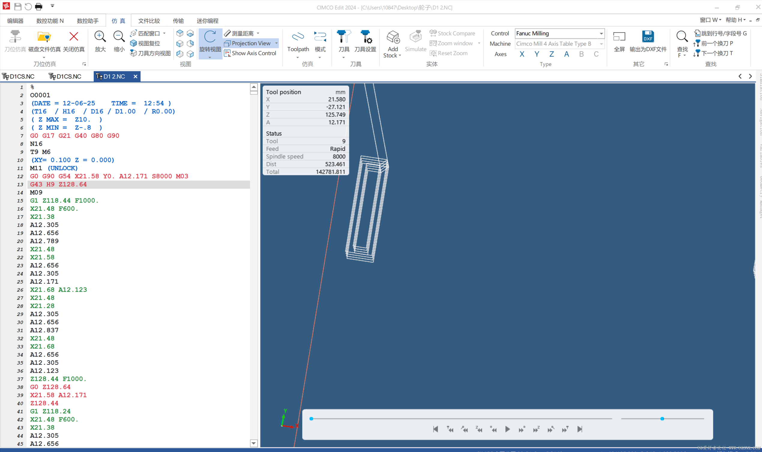

CIMCO刀路
CIMCO刀路
CIMCO刀路

发表于 2025-9-11 10:42:22 | 显示全部楼层
文档发上来

发表于 2025-9-11 11:35:33 | 显示全部楼层
用点逼近的方式,不要用圆弧G2/G3

发表于 2025-9-11 11:45:24 | 显示全部楼层
你做的刀路文档,或者后处理NC程序,只看图片看不出啥问题,如果你第一个NCI没有问题,其余我看是偏移的问题
