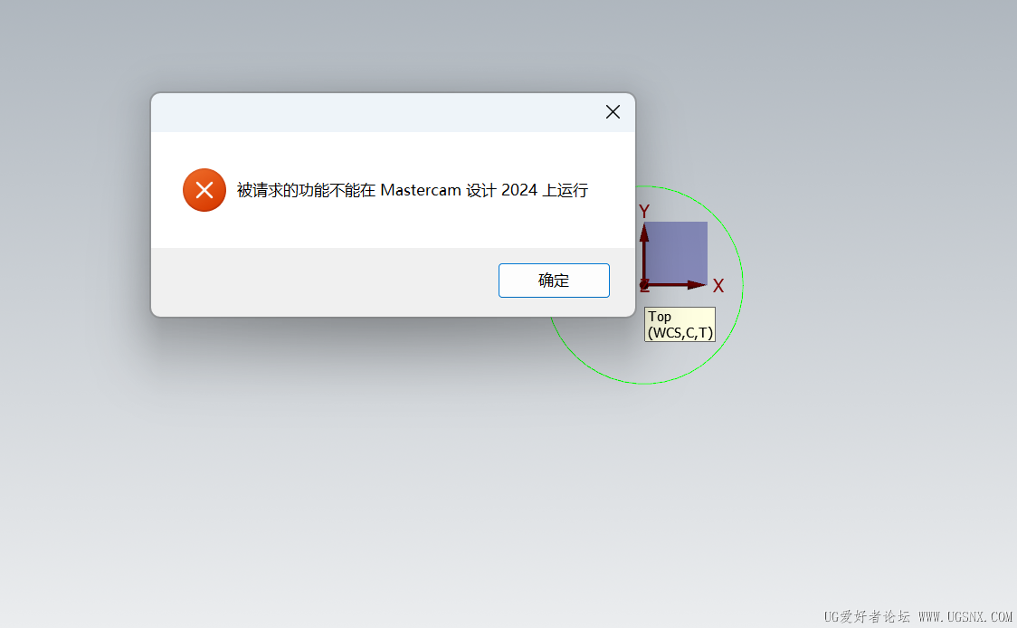

发表于 2025-9-13 01:11:27 | 显示全部楼层 |阅读模式
有大佬会弄吗, 小白一个 弄错了机床定义,跪求

发表于 2025-9-13 09:14:55 | 显示全部楼层
回帖奖励 +2 G币
C:\Users\Public\Documents\My Mastercam 2024
C:\Users\mzy2023\Documents\My Mastercam 2024
删掉这2个文件夹

 楼主| 发表于 2025-9-13 01:13:43 | 显示全部楼层
前几天电脑蓝屏了,  叫人重装系统软件后,机床控制定义改错了整不回来了

发表于 2025-9-13 09:41:22 | 显示全部楼层
回帖奖励 +2 G币
设计模块肯定不支持编程啊选择铣削模块就好了

发表于 2025-9-13 11:13:41 | 显示全部楼层
回帖奖励 +2 G币
删除用户数据文件夹,让它自动生成一个新的

发表于 2025-9-13 11:24:58 | 显示全部楼层
回帖奖励 +2 G币
new foder creat

发表于 2025-9-13 13:35:51 | 显示全部楼层
回帖奖励 +2 G币
重新安装看看

发表于 2025-9-13 14:00:42 | 显示全部楼层
自己在网上重新下载一个机床定义的文件

 楼主| 发表于 2025-9-13 22:02:06 | 显示全部楼层
xinruyu369 发表于 2025-9-13 09:14
C:%users\Public\Documents\My Mastercam 2024
C:%users\mzy2023\Documents\My Mastercam 2024
删掉这2个文 ...
删掉会自己自动生成吗,不过后面自己又弄好了
