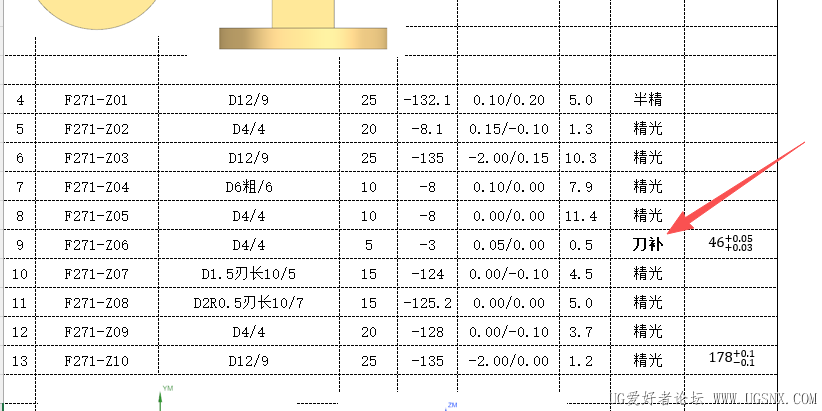

星空外挂V6.935F如何生成的程序单能识别刀补,加刀补,避免忘记备注刀补
最后两列识别刀补
最后两列识别刀补
最后两列识别刀补

是不是要这样?
这样就挺好

双击程序组---备注G41即可,可以用注释模板,两秒钟搞定

我都是手动改

这样的也可以的,怎么弄的

正版星空外挂就可以
