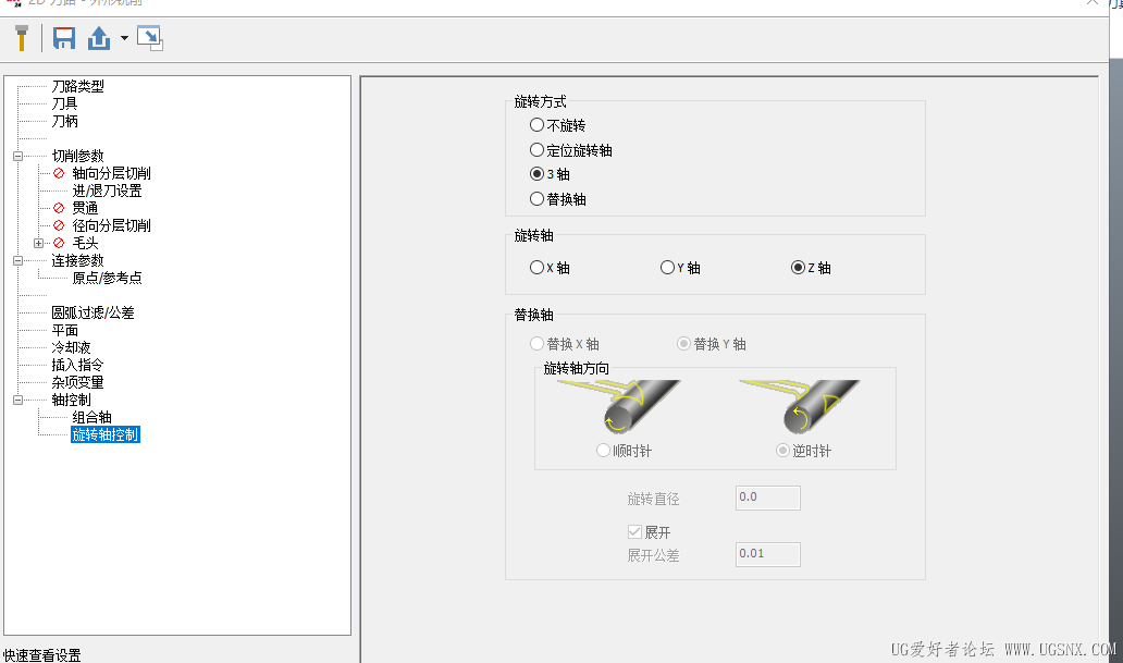

[求助] 求一个3+2机床怎么能让XY不动,C轴联动的后处理

后处理不支持,用四轴后处理即可,要改机床文件A改C,绕Z转

按四轴输出就行了。
