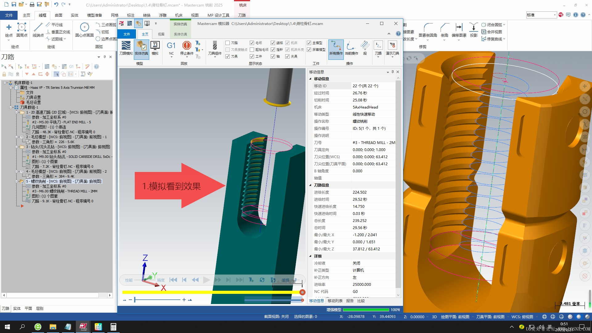

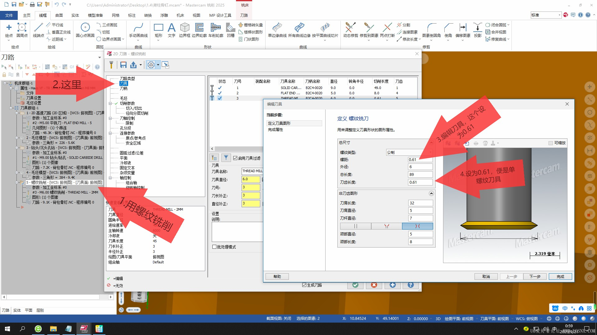

[求助] 医疗骨钉螺纹怎么搞?求讲解

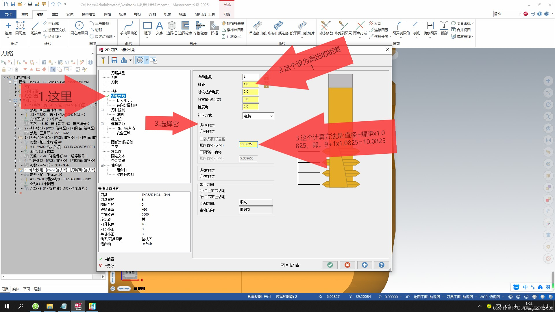

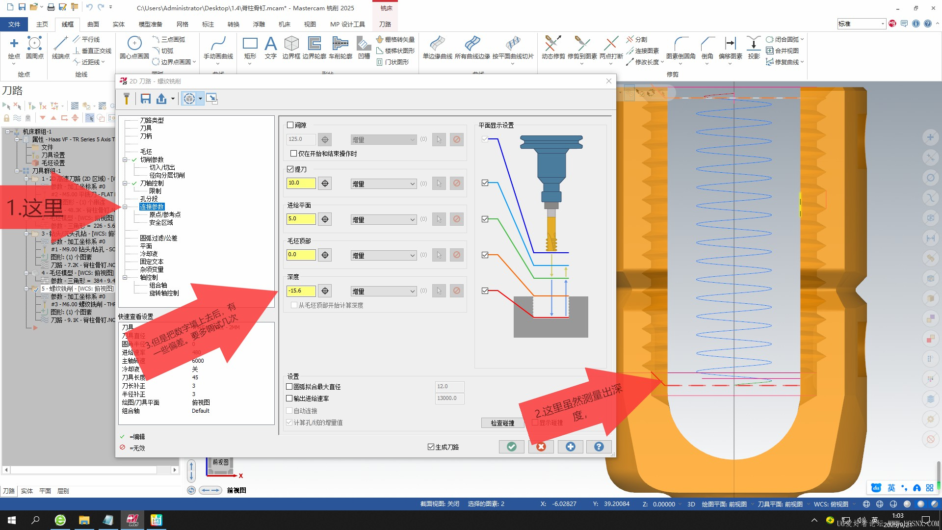

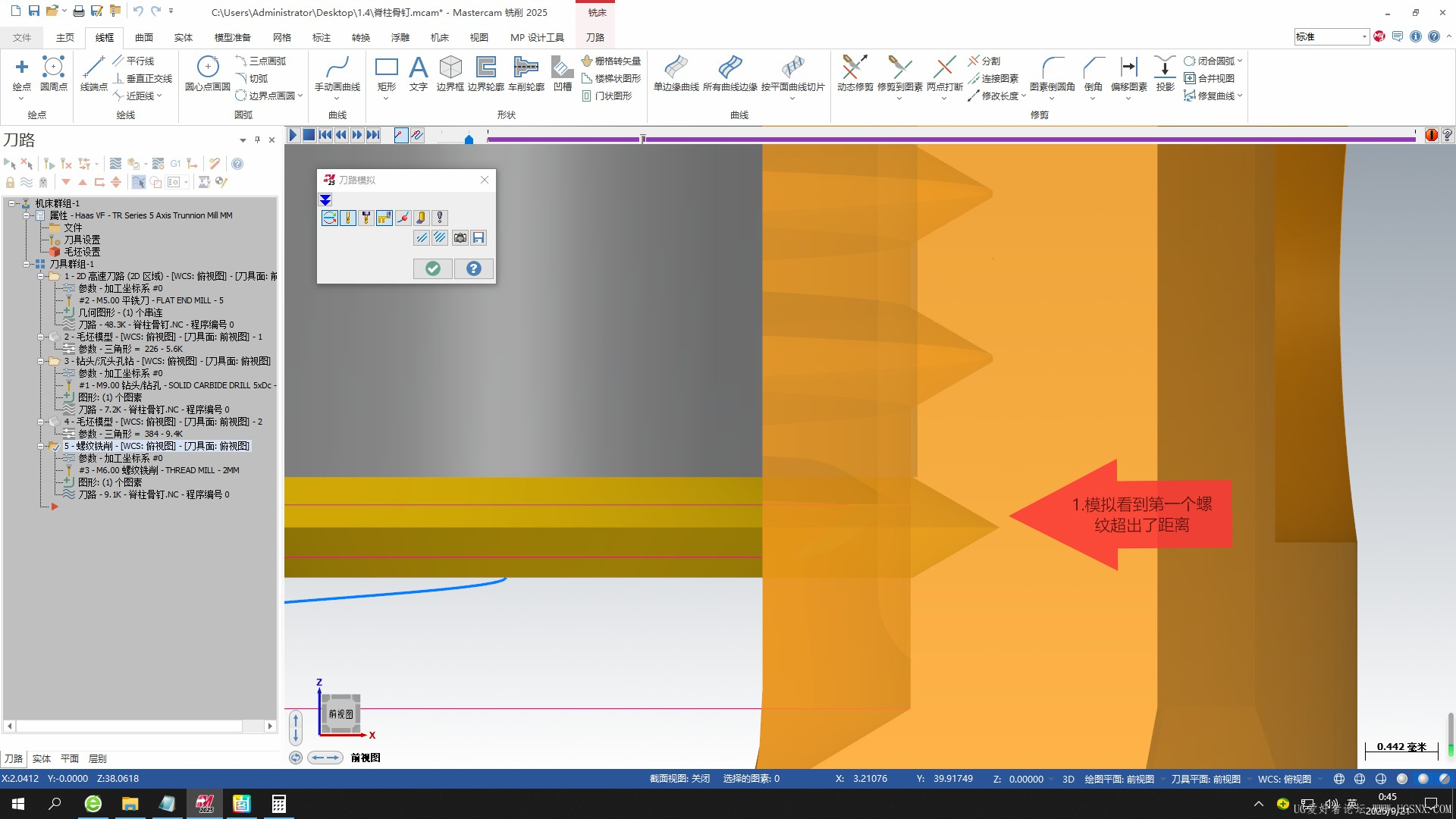

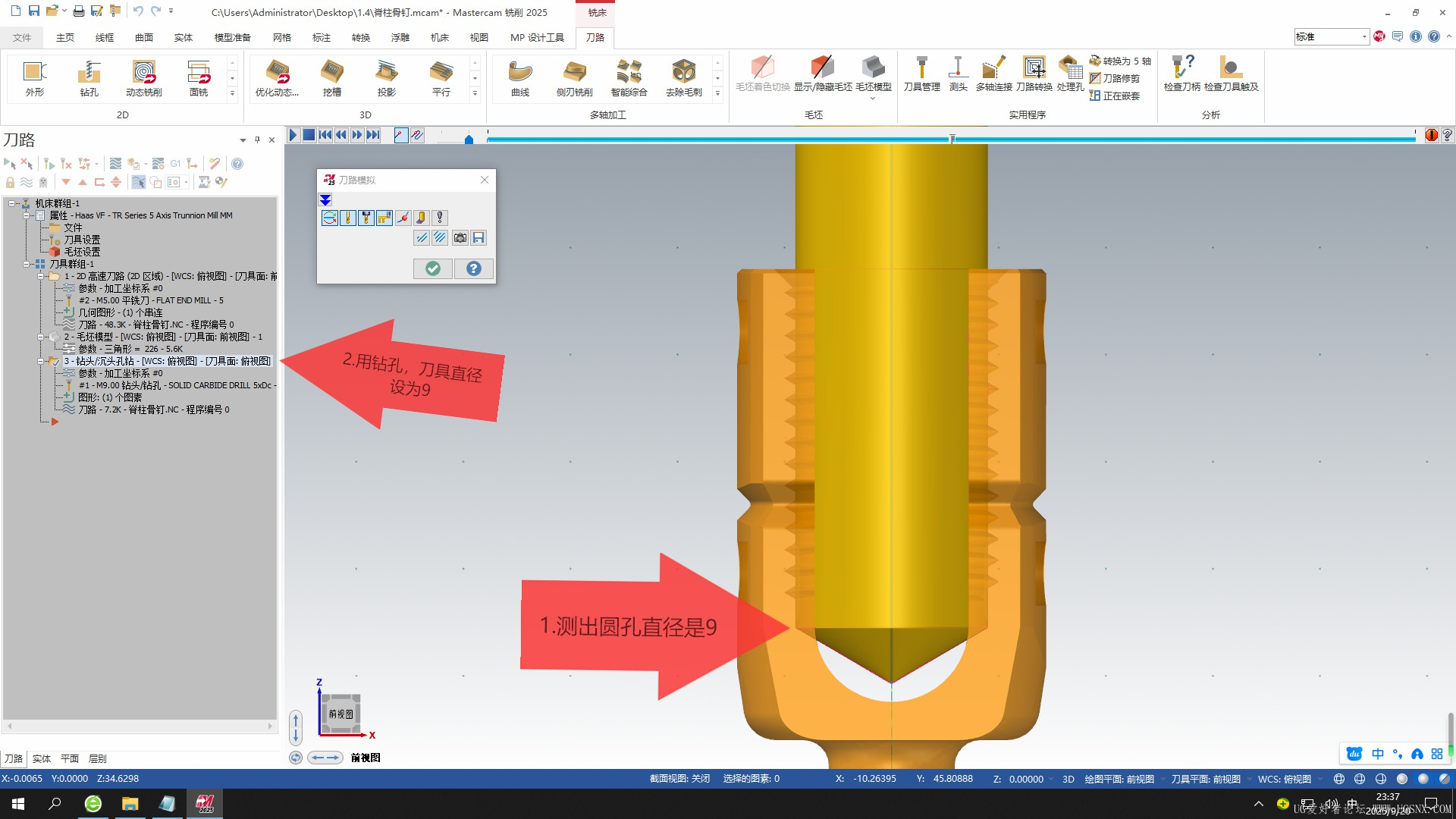

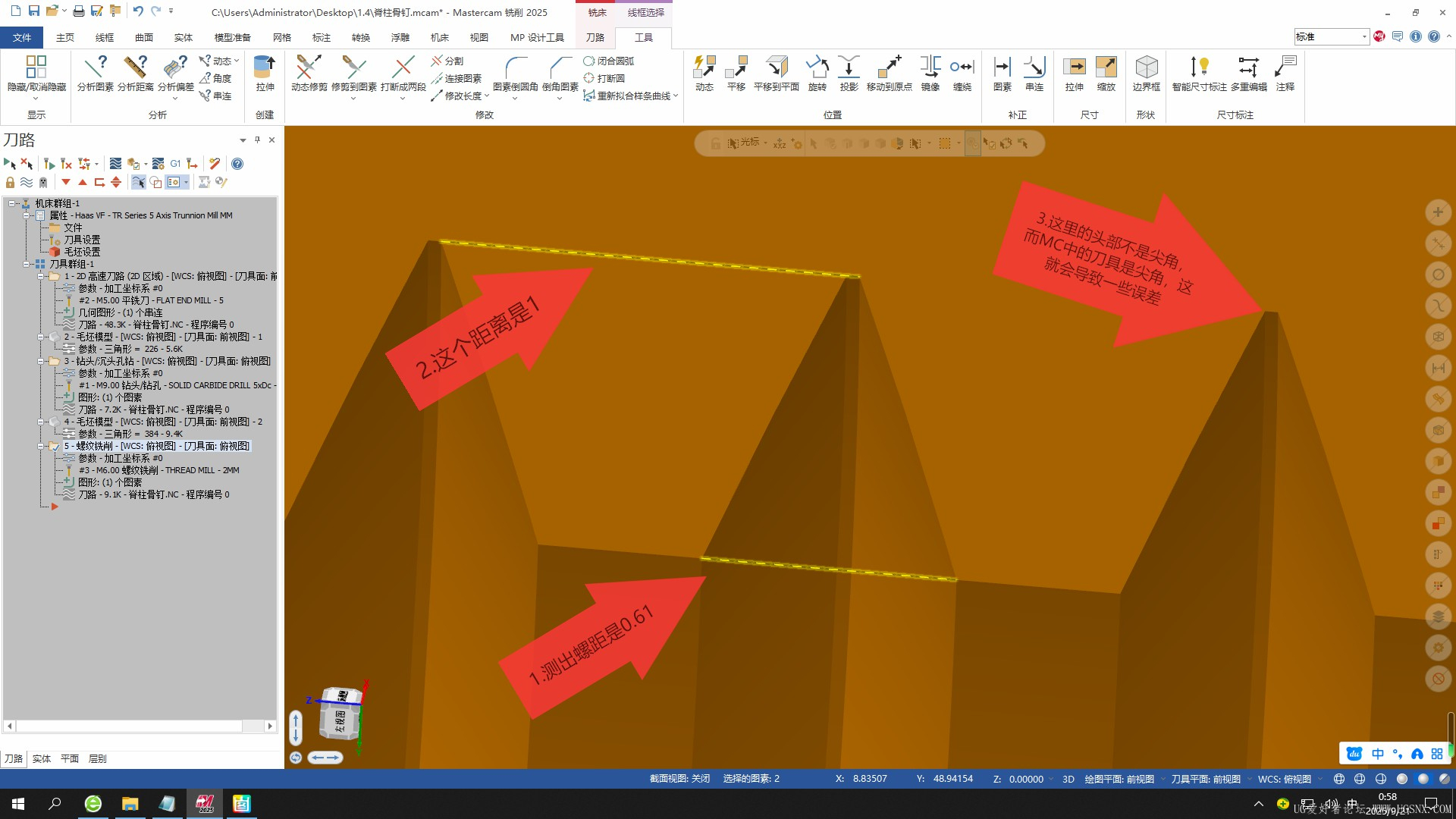

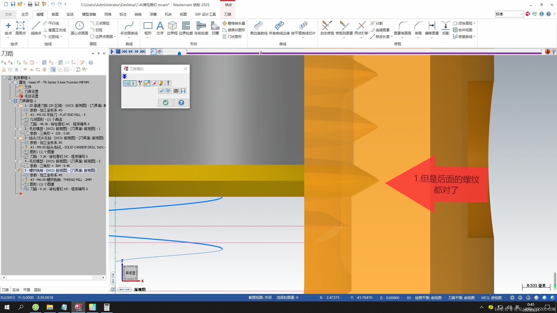

关于做螺纹,我的方法还是老一套,先打孔,后做螺纹。不当之处,还请指教。

 楼主| 发表于 2026-5-6 10:32:39 | 显示全部楼层
感谢,我问的是外面那个

发表于 2026-5-6 12:21:23 | 显示全部楼层
这不是真的产品,大概是学校学生的练习作业

 楼主| 发表于 2026-5-8 10:01:15 | 显示全部楼层
网上看到有公司做的
